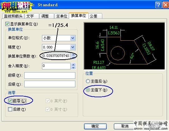

[分享] autocad如何进行双标注
发表于 2008-12-29 22:51:39 | 显示全部楼层 |阅读模式 来自: 中国浙江温州
autocad如何进行双标注

发表于 2008-12-30 08:31:19 | 显示全部楼层 来自: 中国山东枣庄
第一次学习。0.039370078740157是算出来又粘的么?
发表于 2008-12-30 09:47:43 | 显示全部楼层 来自: 中国浙江金华
0.039370078740157是算出来,再输入的
发表于 2008-12-30 09:56:27 | 显示全部楼层 来自: 中国辽宁鞍山
图中的舍入精度是什么意思???

这不应该算是双标注吧,只是一个标注显示两个不同数值而已。还以为是什么没见过的呢!
发表于 2008-12-30 12:49:30 | 显示全部楼层 来自: 中国江苏无锡
比较有用,特别是在画美标图纸时就不用再将公制转英制了。

发表于 2009-1-4 20:30:29 | 显示全部楼层 来自: 中国山东临沂
原帖由 maoyangmy 于 2008-12-30 09:56 发表 http://www.3dportal.cn/discuz/images/common/back.gif  E2 O& [! @' {* S
图中的舍入精度是什么意思???
# b' w3 C  D! t. @; `' Y/ T/ [9 O
' u2 D, q* Q1 j与“主单位”选项卡中的舍入一样用法的,如设置成0.25,那么标注尺寸四舍五入时按0.25的倍数进行舍入。如尺寸1.35则显示为1.25,1.45则显示为1.5,1.7则显示为1.75。$ ~5 q1 _% {& m7 @9 C  U" O
注意并不是小数点后数值的0.25倍,而是0.25的整数倍。如:设置为0.3,那么实际尺寸为2时,显示2.1。' l! x$ u6 O% V* u) B' w/ j
用夹点编辑方法,拖动标注对象的尺寸界限原点,通过观察尺寸的动态变化,很容易就明白了。4 _9 M& p0 a9 y% ]; `
