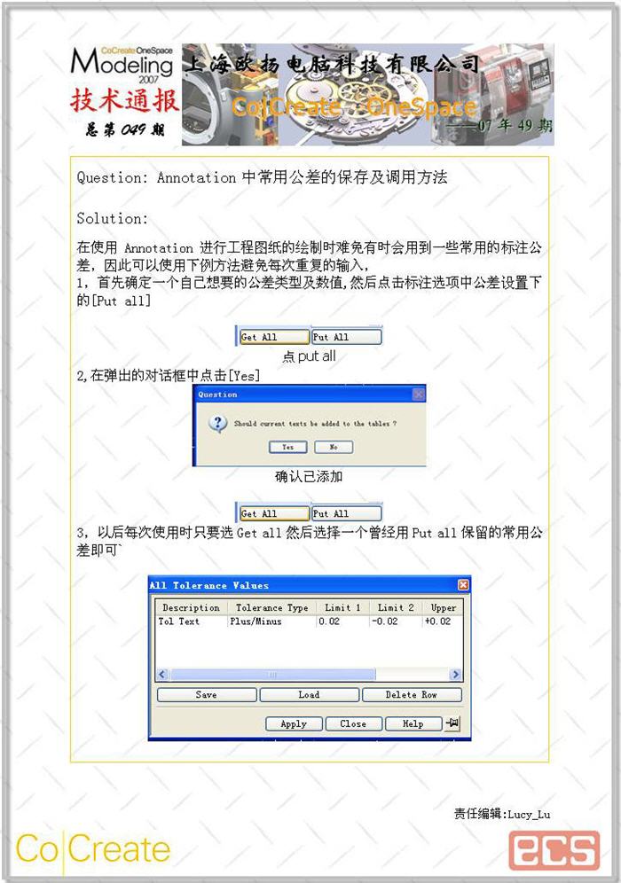

[分享] ECS技术通报第49anotation中常用公差的保存和调用方法
发表于 2008-12-30 09:47:28 | 显示全部楼层 |阅读模式 来自: 中国香港
发表于 2009-1-14 13:24:48 | 显示全部楼层 来自: 美国
是在 DIMENTION PROPERTY 里面吗?我的08版本的怎么看不到 PUT ALL BUTTON.
