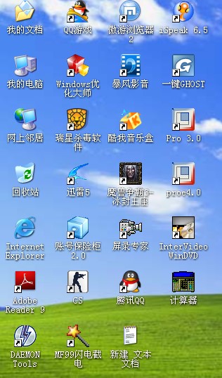

发表于 2008-12-31 10:22:06 | 显示全部楼层 来自: 中国浙江杭州
发表于 2008-12-31 11:40:12 | 显示全部楼层 来自: 中国上海
可以使用,快捷方式 要定义一个新的名字, 安装路径不同就可以,我使用的是网卡加密,是可以同时使用的
