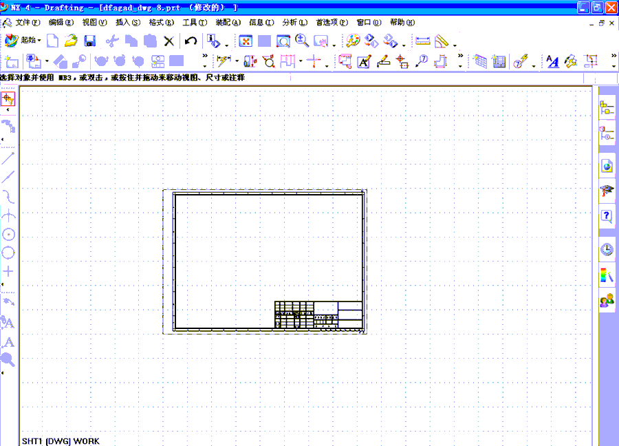

我看到有人做的下面的这种标题栏填写很是方便,不会搞,求助各位网友帮忙给个方法!5 ?$ f4 t# G0 M! A1 A. Q

 楼主| 发表于 2008-12-31 12:12:34 | 显示全部楼层 来自: 中国江苏苏州
(在文件-属性-输入属性及值
% w0 l# y) v" E- s4 z
/ u5 X& l3 T0 h8 c: q9 d在工程图里面调用属性方法:属性:文件名称   值:变速箱; t5 P" {! a' e9 L2 }* `
使用代码:<w@文件名称>- @' P( S5 D, _  g( n, \7 k4 p* f8 o/ L
在图纸里面显示的是:变速箱/ c: e# f: o4 B- y2 L4 b
双击编辑文本框时,出现的还是:<w@文件名称>
) ]$ |' g& C/ g, a8 I修改的时候,还是从:在文件-属性-输入属性及值   里面修改)( j( q2 P. j+ A- E* E2 \
这是在别的地方看到的,但不知该如何操作!会的网友请给个教程!

先做好样板(样板中做好属性),再用导入PRT就可使现,

发表于 2009-5-17 23:04:59 | 显示全部楼层 来自: 中国广东深圳
试一下这种方法
附件中的方法可以试试,看是不是你想要的。
UG在属性中填写标题栏.rar
