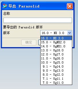

UG高版本可以存为低版本的。。方法是用高版本的软件打开文件然后点文件--导出--选第二行的pparasolid.  .................................然后用低版本的 导入
