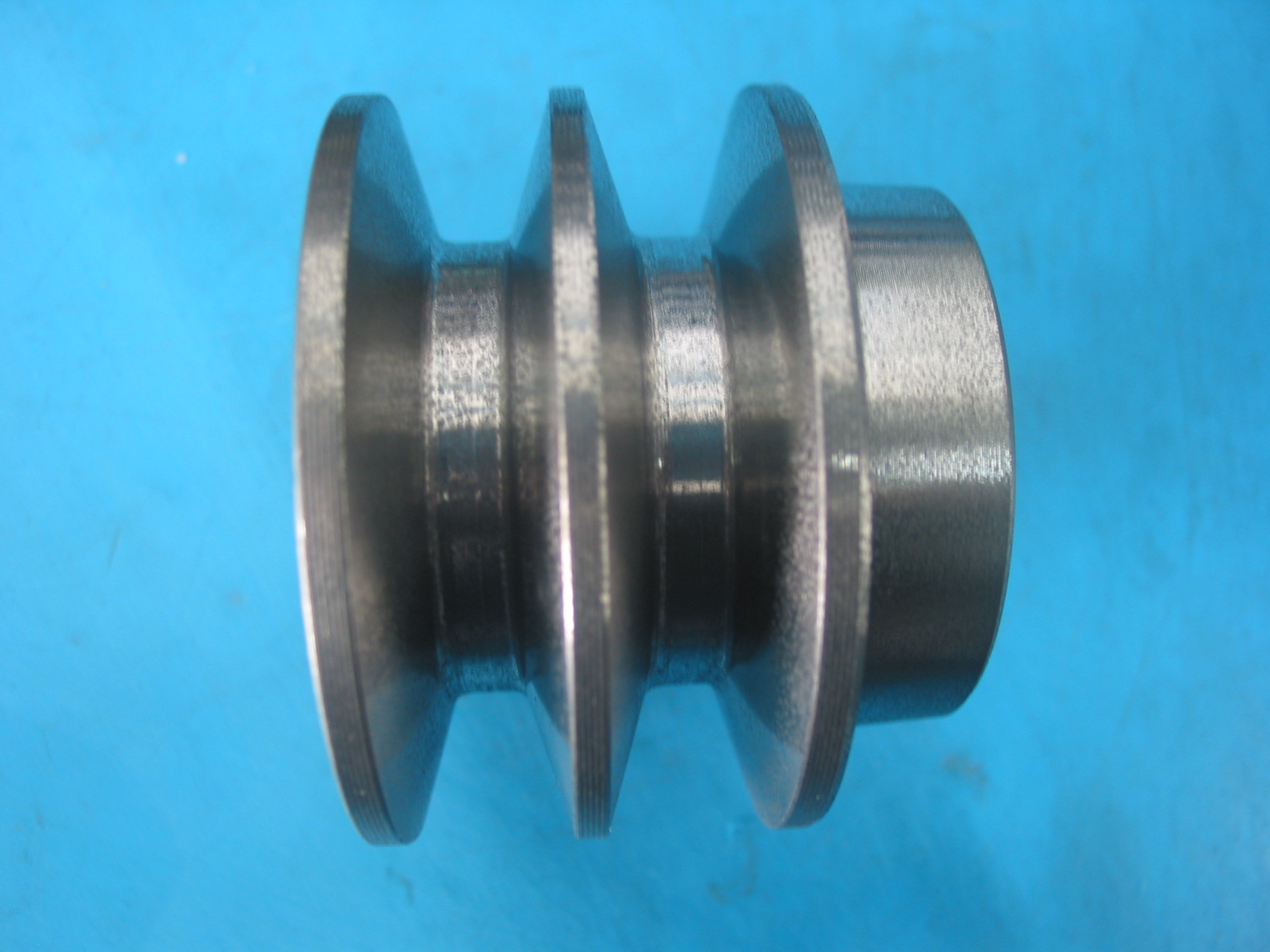

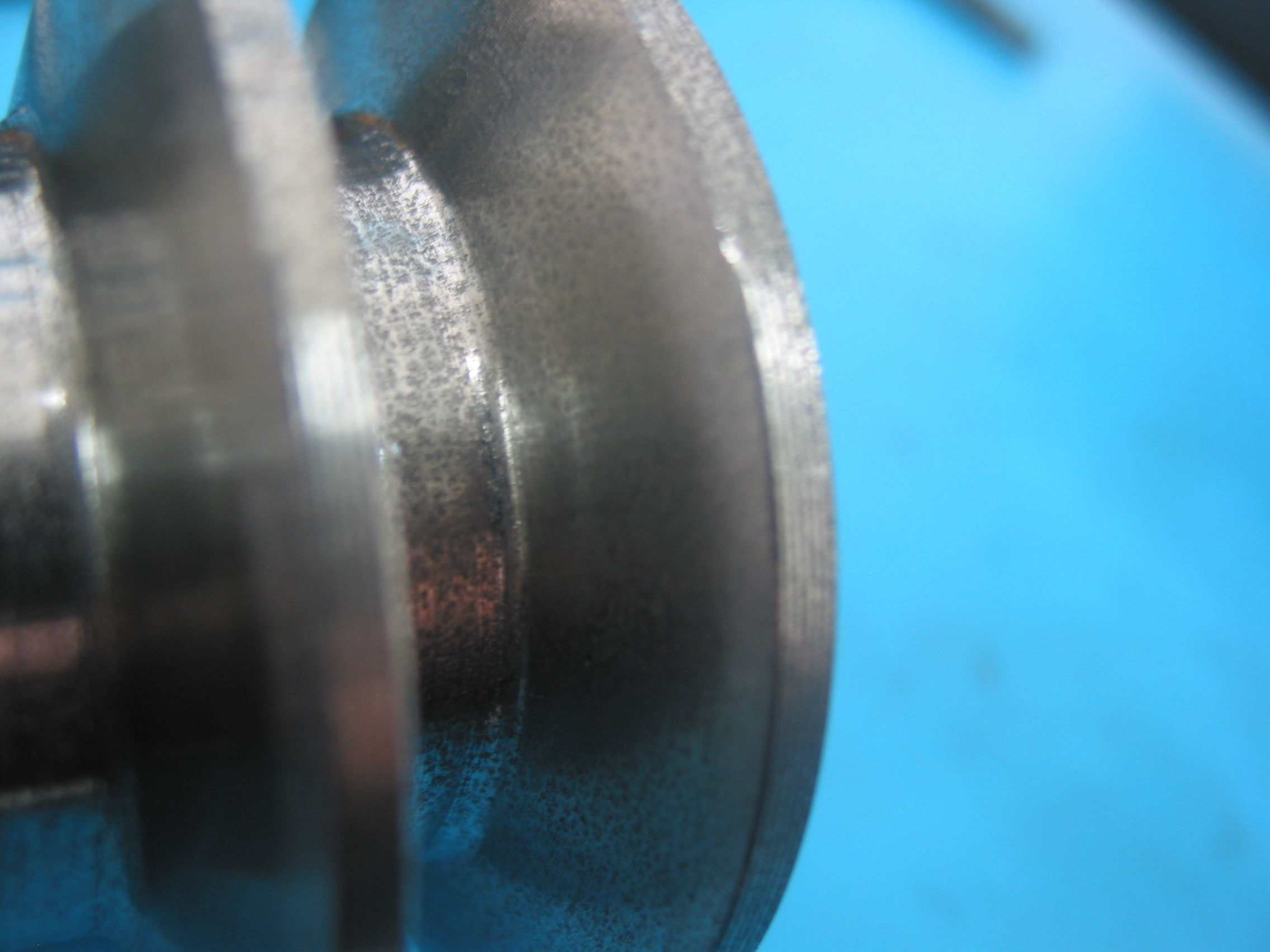

同样的加工工艺,不同的铸件,约10%有类似的问题,有点像豹子身上的斑点,而且是遍布整个铸件,里里外外,郁闷。。。
局部图
局部图
整体图
整体图

看样子跟材质有关,是什么材质的?

粗大的石墨 还有伴随着缩松粗大的组织

主要是材质的问题。不是锈。

应该是材质疏松。

同意楼上,疏松

什么斑点?是材质缩松。解决方法:1。将材质牌号提高,如HT200变成HT250;6 H- R2 H+ h2 |/ h" V9 E) G( k
2。加强补缩或采用冷铁激冷工艺(批量可考虑金属型铸造);3。看看你的材质孕育处理是不是出了问题?4。浇注温度与浇注速度降低,降低石墨过分粗大。

再往下加工5mm然后做着色检查看看就知道了哈

如果是材质疏松,应该不止10%出问题吧.
