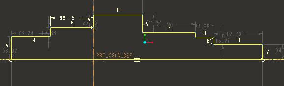

画线的时候能不能直接指定点的位置和线长,而不用画完了在修改,如这个阶梯轴

PROE里面好像没有这个功能

UG里面有,楼主喜欢的话可以用UG

1 S  I; C7 G- d2 N- icatia里好象也没发现,也可能是我刚用还是菜鸟阶段。3 ]8 y# }' n# |* g0 ]  G+ X
不过,你可以将所有标注全部选上,然后做尺寸约束的,也就不用一个一个的改了3 a, g' `+ y* M8 |( I
这是个习惯的问题吧。

这个功能在proe中是没有必要的,因为这样速度反而较慢。1 }0 l5 M6 V7 D# ^! x7 q' Q( ?
在proe中可以批量修改尺寸的,速度较快。

Pro/ENGINEER 没有此功能
) f7 Z1 d/ H0 }4 Q4 h( x这是SolidWorks的草绘方式! {9 m& n7 A8 C, E9 a$ V$ g
你可以试试SolidWorks

这种功能只是描图工具,应该先画再修改,增强设计能力

利用proe的批量标注修改 很实用的 而且能提高你的绘图速度
