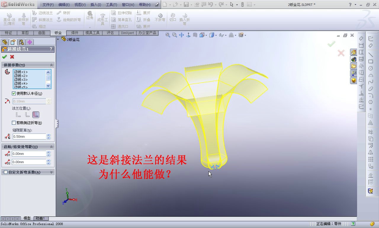

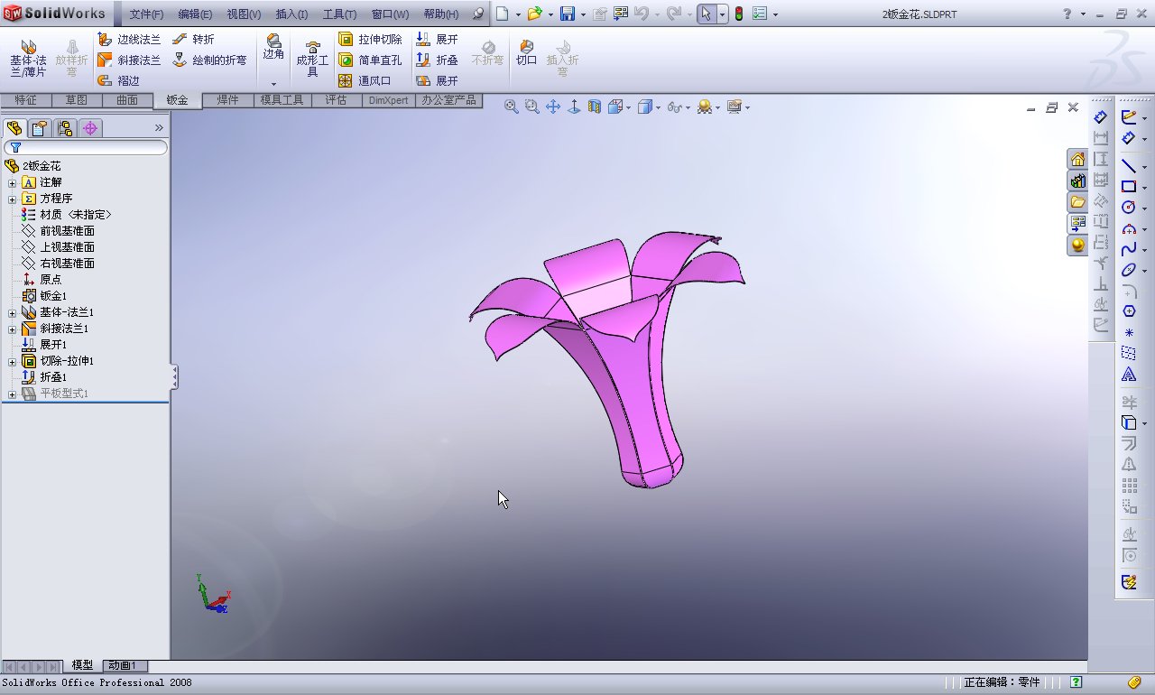

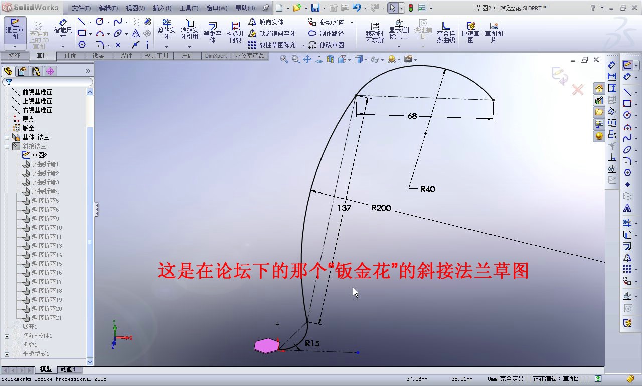

这个文件是在论坛下的,按照他的步骤做不了,就是他的那个“斜接法兰”那一步用SW2008不能做。不知这个文件中的“斜接法兰”是怎样做出来的?" O4 \* w; Y- V* G9 I; \

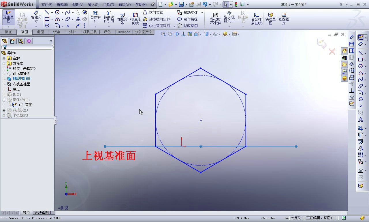

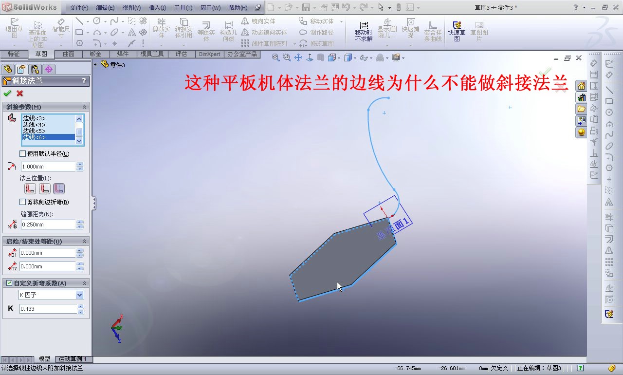

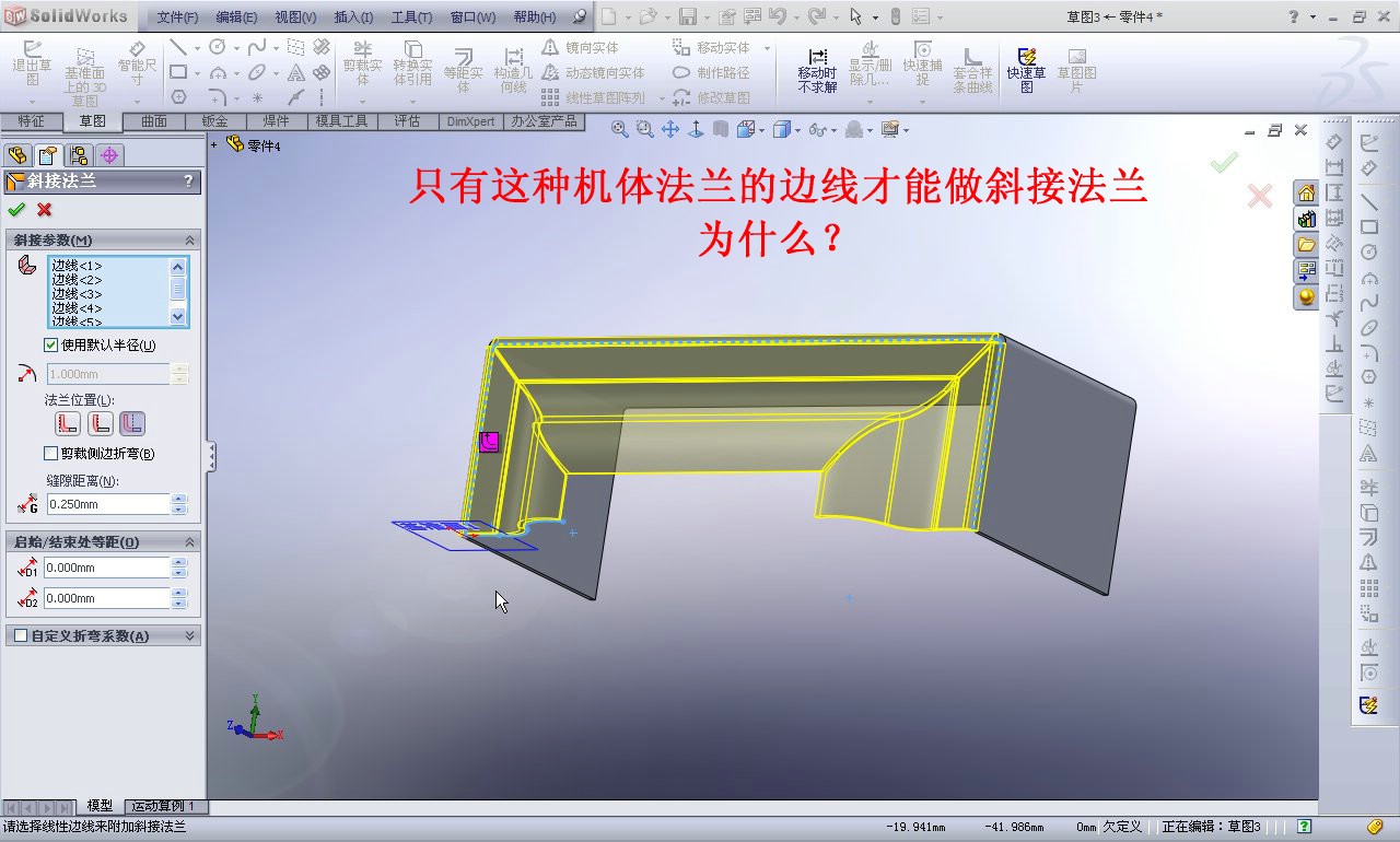

终于搞定!
. A/ D' j0 j+ ]7 @在用正六边形拉伸基体法兰时,正六边形相互平行的两条边线要约促与另一基准面垂直(最好两个端点也与另一基准面重合)。绘制斜接法兰草图时选择那个基准面。
+ _0 i8 c' ~& {/ ^ 垂直.jpg
