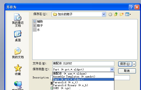

我把零件体装成装配体后想把这个装配体变成零件体进行修改,但是我没有找到一个好的方法,请高人指教。

另存为零件格式试试

1想把装配体转换成零件,只接另存为零件格式即可。

直接另存为就可以了,这样就是一个零件了

装配体转为零件是可以的,只要另存为part就可以了,但是其生成的特征是“输入零件”,原装配体中的每个零件在转换后都变成一个实体特征,因此不能对每个实体特征的原内部过程进行修改,但可以对每个“输入零件”添加特征修改其形状。7 Z, [  r0 m' C. t9 T# T6 B% F
如果希望在一个零件中包含多个实体,且可以对每个实体的所有建模过程进行修改,那么以一开始就建立多实体模型为好。

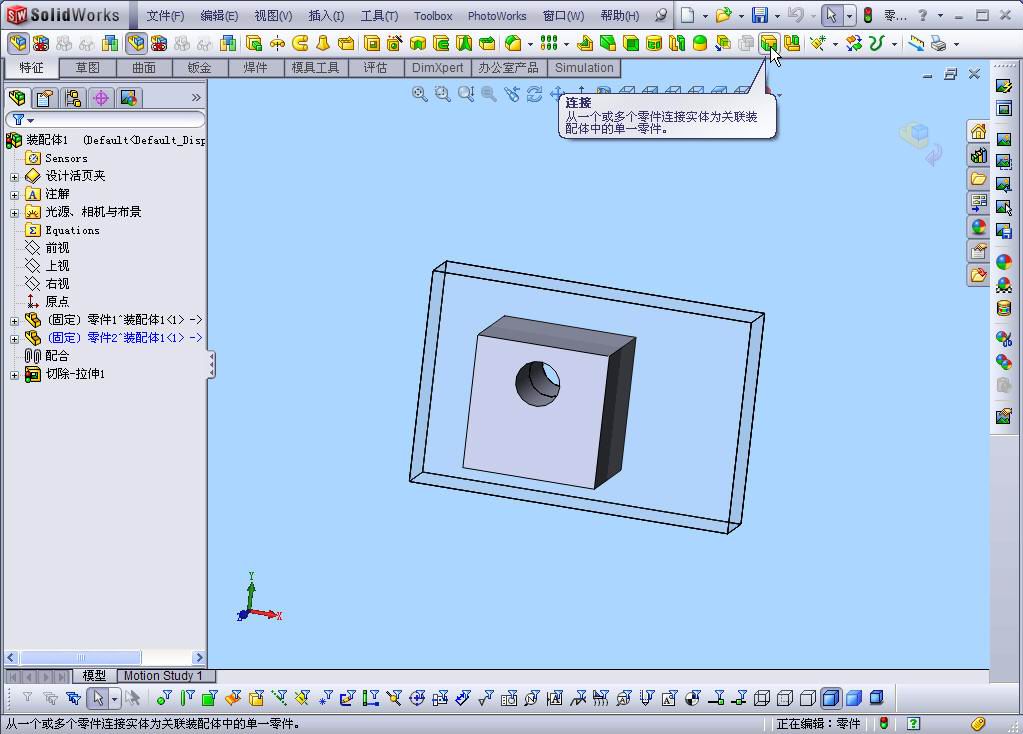

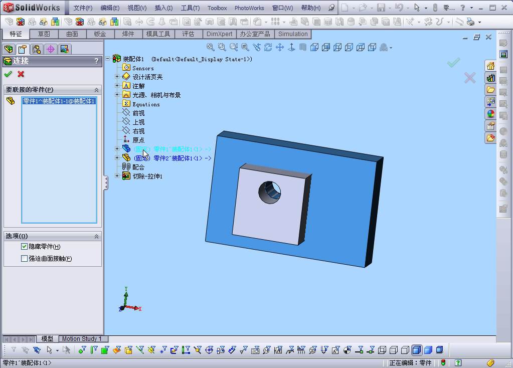

把零件体装成装配体后,在这个装配体中新建一个零件,编辑这个零件,用(连接)命令把其他零件的实体引用过来。这样的好处是其他零件更新后,这个零件也能随着更新。新建的零件还可以继续编辑。, m, t- t6 E/ p/ m, u, m
直接另存为这个方法的缺点是和原零件没有关联了。
