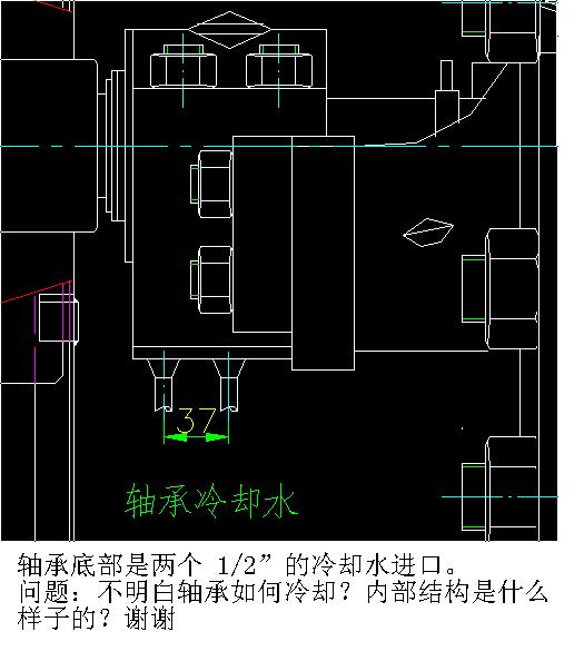

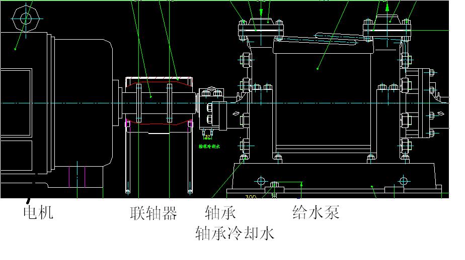

今天看到一份图纸。里面提到轴承冷却。 2 s/ V4 Y! W6 g+ ?# r* R9 P, b
如下图:表明0 l/ d4 q4 f/ q( h  {+ g7 d+ R
轴承底部是两个 1/2”的冷却水进口。
+ ~+ q1 r- l$ j% b问题:不明白轴承如何冷却?内部结构是什么样子的?谢谢!
# ]8 N0 s1 w8 Q* ]
3 _; Q9 D( Z. D附:截图, 原CAD图纸% {; x* o" J* {3 B! G

大型机械设备的轴承运转时是要求冷却的,水是不进入轴承的,是通过轴承座的腔体对轴承的周边进行冷却,从而达到冷却轴承的目的。

我完全同意2楼的意见5 N9 _# @6 i* Z0 g3 Q
- N4 o4 ?' E0 {# A% @7 b" ^& R
对于高速旋转的机构来讲,轴承是一个重要的发热源,如果不对轴承进行冷却,不把轴承
' v5 ]8 [5 f" P1 l( a! A2 j发的热消除掉或者减小的话,它将会导致轴承周边的轴承座及轴受热变形,从而影响机构精度,也容易引起轴承灼伤。/ \. Y# V, i; I# v8 G! L7 `: \
6 [+ i# v$ e7 p" ^* D, e5 \3 \
为了冷却轴承,一般在轴承座的外表面铣出一端螺旋槽,螺旋槽的两端加密封圈,然后再把整个轴承座镶嵌在一个套里。这样就可以对轴承座冷却了,轴承发的热就是通过轴承座传导出去的
6 w( Z. X- Z9 W6 w! p( Y, E2 Z0 ?* d* S8 p. {1 \" K% F' W
水是不可能进入轴承的,水若进入了轴承,那么轴承就废掉了。所以在轴承设计中,轴承的防水是一个重要的注意事项
虎强 + 5 应助
发表于 2009-1-2 10:57:27 | 显示全部楼层 来自: 中国辽宁沈阳
1.在轴承座设计时计算了冷却需要的热传导量, 设计了冷却水的流通量,冷却水控制温度。( B2 f3 x- z  v9 _3 |) X! q8 F
2.冷却水通过凉水塔来保持控制温度范围。
