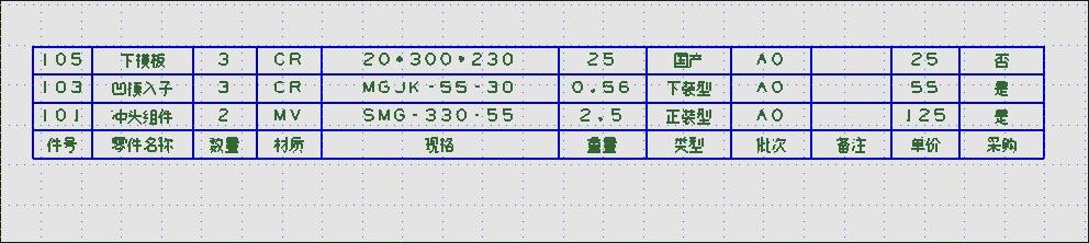

如何在做标准库里设置装配标准件的型号、材质 、数量、采购等个性化的BOM。需不需要更改什么变量类的东西。还有怎样修改BOM的类型达到自动化BOM的生成。致敬!
( ^3 c/ i2 {: i9 h  j另外怎样导出BOM到EXCEL。如果哪们好心人能详细我。这将是无比的感谢。

发表于 2009-10-29 09:58:33 | 显示全部楼层 来自: 中国上海
可以用excel表格做完后,再导入到软件内。
发表于 2009-10-29 10:45:21 | 显示全部楼层 来自: 中国上海
可以做变动的,比如你现在20#钢改30#钢,那表里也要自动改是能实现的,就是你在每个零件中编辑你的零件属性,然后图纸生成表格单元内容的链接改为连接所需要的属性!然后会根据你属性内容修改,表格单元内的内容可以自动修改!我现在就用!可以实现的!

用最新版本6.04.3,这个问题将不是问题
