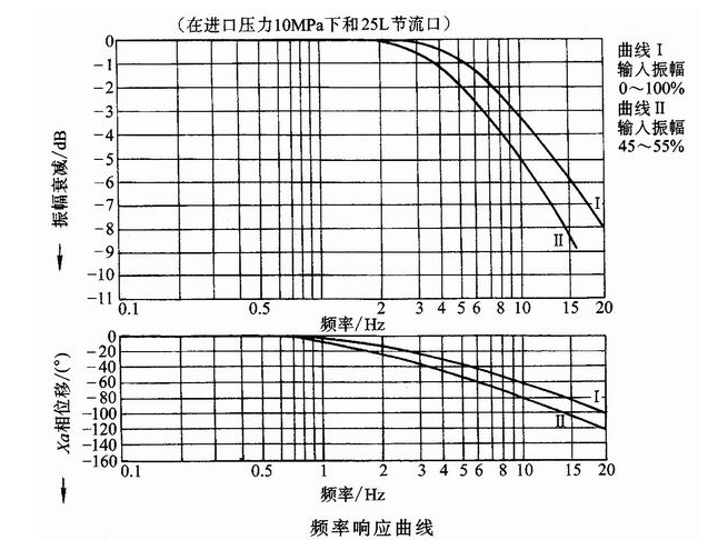

我在设计一个电液速度控制系统,要用到电液比例调速阀,现在选择了华德的2FRE620B-6Q型调速阀,我现在想建立系统模型来分析一下,样本给出在进口压力10Mpa和25L节流口下,输入振幅从0~100%和从45~55%两条频率特性曲线,对于幅频下降-3dB时的频率取值,我取哪个呢?
. N. r) o( }# i" T. X4 q
9 ^+ V5 p* l2 l7 F- y4 Y, L: {) u1 q在进口压力10Mpa不变的情况下,将节流口25L变小,对于幅频下降-3dB时的频率
" o$ H! h$ i7 j+ n$ C是变大还是变小了?
