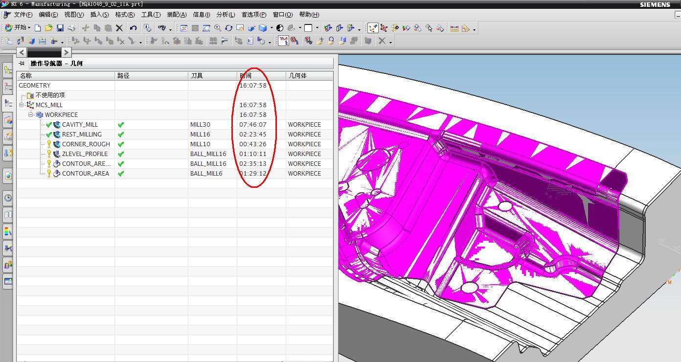

[已解决] 各位前辈,加工时间从哪里显示啊?谢谢!
发表于 2009-1-4 16:51:46 | 显示全部楼层 |阅读模式 来自: 中国北京
各位前辈,加工时间从哪里显示啊?谢谢!

发表于 2009-1-4 20:46:56 | 显示全部楼层 来自: 中国河北秦皇岛
有以下两种方法/ K9 C9 d0 G2 x
1,如果你用的是最新版本,时间会在你计算完成刀路自动后显示

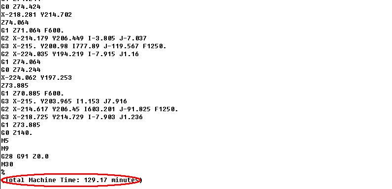

2 V: G+ T& D% T- ^  m; u, M0 a2,在后处理中添加用户命令,函数内容如下:
$ ?$ x' ^5 I3 t; I% ~& B! ?' r: e& j( }. ~' P( A
global mom_machine_time(申明全局变量)
! `9 b  h& h8 ]7 p6 s" P" E
9 m* _6 r) Q$ t5 T6 fMOM_output_literal "(Total Machine Time: [ format  "%.2f" $mom_machine_time] minutes)" (输出格式:Total Machine Time:)

发表于 2009-1-5 02:19:36 | 显示全部楼层 来自: 中国广东佛山
方法1:打开NC程序最底下会有时间显示! g/ O7 d' Z0 q4 Q5 H
方法2:用熊族或其它模似软件模似一下NC程序,可以看到加工间
