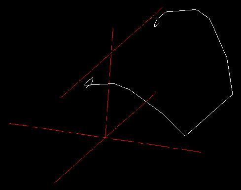

附件中的图是一张弯管的三维图,请教如何在平面图中将各尺寸、角度表达清楚,使弯管工人看得懂,弯得出。/ ^, a) ]: h  i3 T( v
请大家不吝赐教,最好上传附件。5 z( W* W5 \# `3 a

发表于 2009-1-4 21:14:23 | 显示全部楼层 来自: 中国江苏无锡
编个工艺卡,一步一步画出来。 :lol: :lol:
发表于 2009-1-5 08:03:33 | 显示全部楼层 来自: 中国重庆
另外在图中放一张三维图就容易看了
发表于 2009-1-17 14:28:16 | 显示全部楼层 来自: 中国广东佛山
画一张三维图就清楚了!
发表于 2009-1-17 16:23:50 | 显示全部楼层 来自: 中国浙江金华
在三维图中采用柱面标注。这样,技工是可以识图。
! r0 O# E) p; e6 y1 x, I* p1 u再配上平面视图。
 楼主| 发表于 2009-1-17 17:02:56 | 显示全部楼层 来自: 中国江苏无锡
我知道,弯管工看了我电脑里的图也能懂,我的意思是最终出的图怎样将各直段与弯头,包括空间角度表达清楚,使弯管工能够按图纸尺寸弯出来。

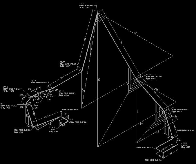

发表于 2009-1-17 23:00:14 | 显示全部楼层 来自: 中国上海
推荐一个方法:轴测图
, k5 F+ O. `9 b' K8 z( g见附件~是按照你的dwg图纸完成的!2 ~9 K* p6 I9 q0 a% ~
% g7 _# C4 R5 w6 B  M
[ 本帖最后由 caslee 于 2009-1-17 23:03 编辑 ]
2005llnn + 5 应助
发表于 2009-1-18 08:39:37 | 显示全部楼层 来自: 中国辽宁鞍山
画一个轴测图,配合平断面图就可以了
发表于 2009-1-19 10:50:03 | 显示全部楼层 来自: 中国山东济南

比较复杂的零件一般可采用三视图加三维图的方法表示

发表于 2009-2-4 08:34:38 | 显示全部楼层 来自: 中国北京
在平面图中标注重要的定位尺寸,然后附上几个视角的立体图。
4 i' d4 Q) U, t. m$ }; l. {3 D你的中间的管路是直线的吗???

发表于 2009-8-23 10:56:09 | 显示全部楼层 来自: 中国湖南长沙
我也有这个问题呢,希望大家多多指教才好., m( K$ q! t2 B" }8 F
楼主这个是锅炉中水冷壁的开孔让管,1 [, B4 t. Z; ~2 Y& b8 e, q
一般下降管(管线)用轴测图的较多,而受热管道一般少用这种方法....
; D2 @; _* G" G& H* b( l. Q不知大家是怎么样的?9 O( F; k2 j0 O9 W3 L( A% v
