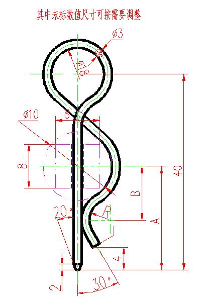

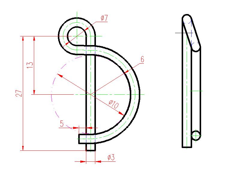

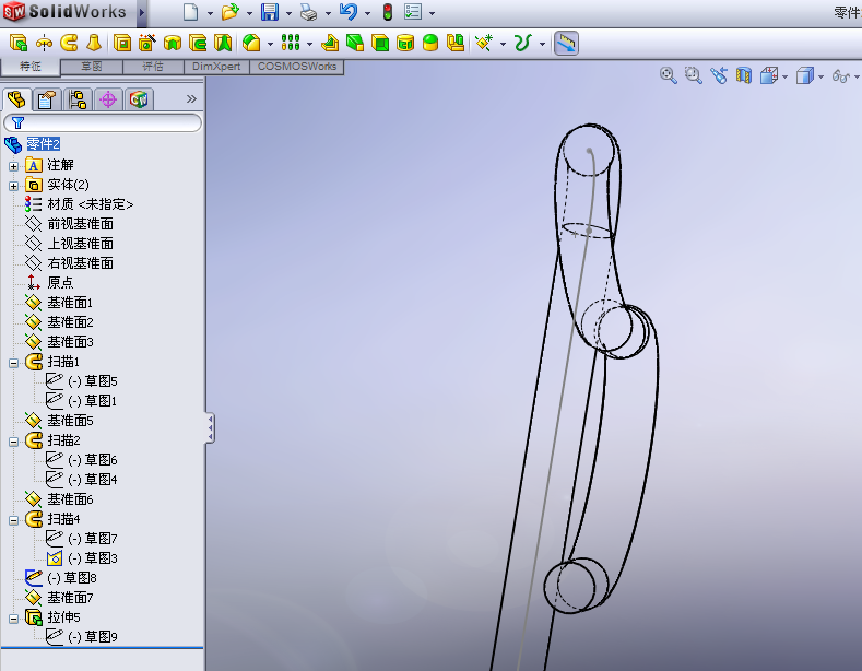

请哪位高手帮忙画一下这两个小零件啊!: d) b/ W. G) `. Z9 i! U( j
急啊,我要给我们公司作这两个标准件,怎么画不出来啊!
D形销
D形销
B形销
B形销

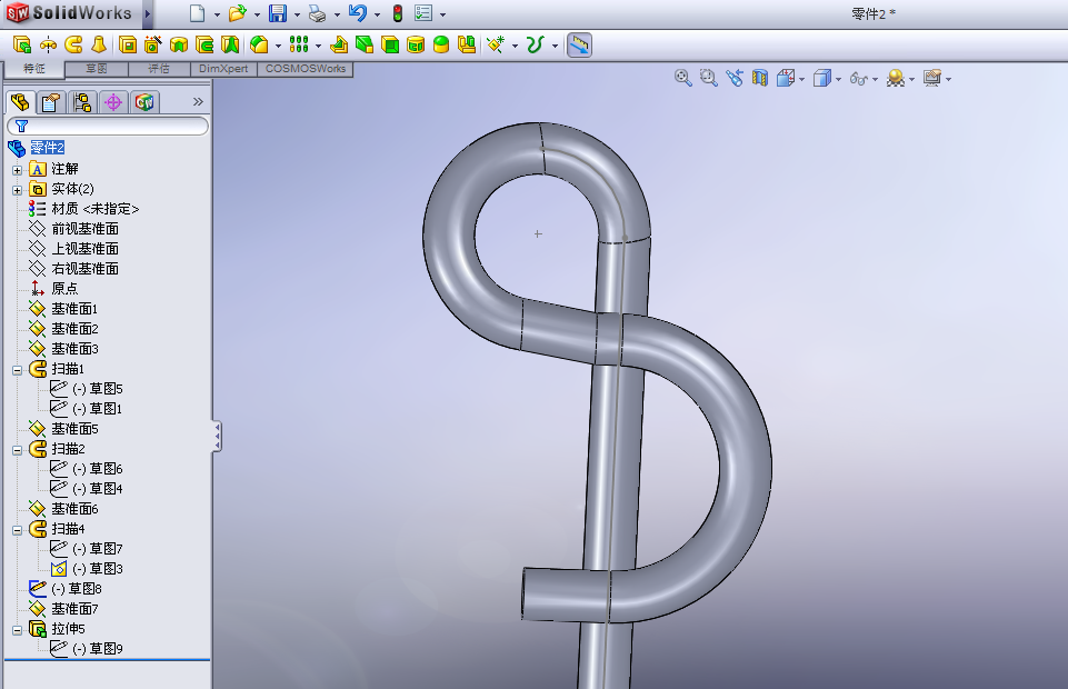

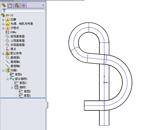

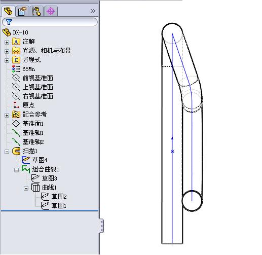

发表于 2009-1-10 11:30:33 | 显示全部楼层 来自: 中国天津

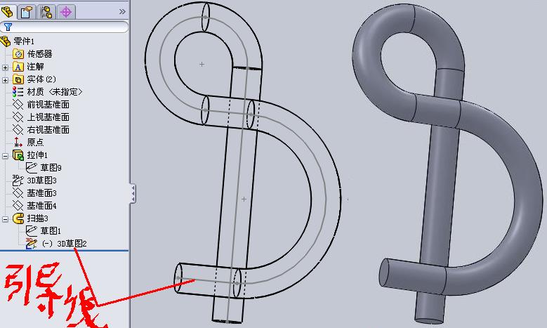

发表于 2009-2-18 00:37:04 | 显示全部楼层 来自: 中国河南郑州
你给的第一个图尺寸有错误。。。9 }5 t. \) u! Z5 M4 S! e4 O
再核对下尺寸吧!$ g! x6 Y% m. m* Z) z
只要尺寸正确很好做的。# M" ^  V; b1 s5 P5 k- e; T7 g1 |, F( a
用扫描做,- S; Q3 q6 {7 s- q; M6 {
把引导线画好就行了。
! R7 z. }' x3 D: P/ I6 T- h; G" V我自己做了一个,1 D; k0 P2 {6 I/ K- S  y: M
楼主将就着用吧。9 d3 _7 R+ L2 ~" z, D* ?9 j
1.JPG . o2 [: M# u' j" t# Q  K7 y7 M
源文件:+ X8 Y( `( k1 D3 ]
B形销.rar (129.66 KB, 下载次数: 28)

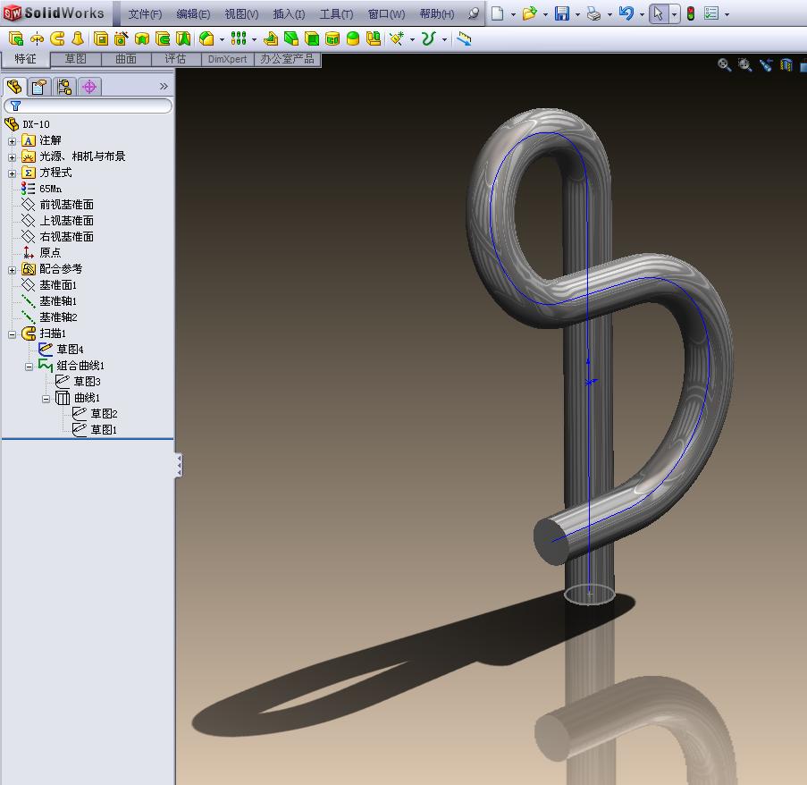

发表于 2009-11-6 15:51:27 | 显示全部楼层 来自: 中国北京
这个容易,用三维草图做一条中心线,在做个截面园,用扫描就可以了,找书看看。
