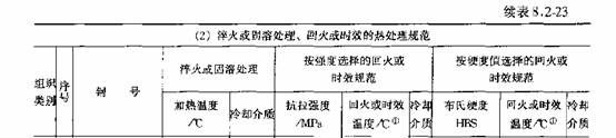

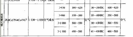

发表于 2009-1-8 09:12:55 | 显示全部楼层 来自: 中国天津
这是金属材料手册中的热处理规范
tdragonfu + 2 技术讨论
 楼主| 发表于 2009-1-8 09:45:29 | 显示全部楼层 来自: 中国上海
这个是真空热处理的规范吗
