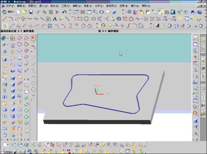

谢谢各位网友!怪我没把问题说清楚,以上的回答不是我想要的。我的问题是:在UGNX装配中,橡胶O型圈如何软装配?

"O"型圈装配可以用到“定义变形组件”一来装配,我这里没有UG所有没办法给你做图片!

我试了一下!用定义变形组件,不会写表达式!

% O; h% o. U. |+ ^. ]7 p3 J/ \# d没必要写表达式

简易做了个0型圈装配教程希望对楼主有帮助

楼上的老大!我照着你的做了,总是搞 不定!请给个再详细一点教程!谢谢!
