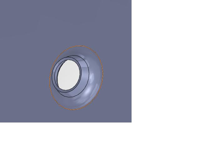

UG里面的百叶窗可以自己绘制出来。在SW能绘制吗?用成型工具我知道,但是,这个窗口的尺寸没法改变。成型模具就固定好了百叶窗的尺寸。我想能够像修改草图一样直接修改

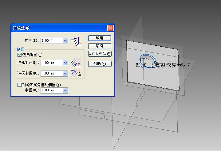

4 [: u1 |" y5 C& k$ s像这个尺寸由成型工具定的,我想改变开口大小还有R大小怎么办 11.JPG ?不会都要用先画个样子,然后在用修改这个特征尺寸来修改吧。。。有没有像拉伸切除那样的命令可以直接选择5 L3 U* H5 {; L  a- ]
我希望能有这样的选择功能$ \" ?3 X; L; }5 x+ g2 R1 |& ]

SW没你这样的功能,SW里只有对工具零件修改好尺寸后,再使用工具,才能达到你想要的效果!
发表于 2009-1-7 16:57:34 | 显示全部楼层 来自: 中国浙江杭州
慢慢改冲头吧  冲头改了 也会动的

这是钣金加工过程中的“翻孔”工序,那里是百叶窗?在SW里修改成型工具很方便。
发表于 2009-1-9 13:10:31 | 显示全部楼层 来自: 中国江苏苏州
使用工具呗,sw有现成的,只要修改它的尺寸另存为库零件就行了
