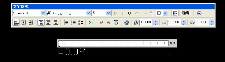

为什么会出现这样的情况  见图 应该如何设置
/ k: o9 U5 u" M" N! M& V
+ b6 z* K% i4 Y: `3 @[ 本帖最后由 唐昕晨 于 2009-1-18 16:41 编辑 ]
输入时是这个样子
输入时是这个样子
确定后就变这样
确定后就变这样

用输入“%%P”的办法输入“±”,也可以在输入栏中鼠标右键菜单中选择“符号”——“正/负”。
* ^2 e3 r# I, ~  z% D. e6 Z" _$ T4 j  c
试了一下,如果是从软键盘中输入“±”的话就会出现?。但是如果你先输入“0.02”,然后再回到前面用软键盘输入±,又是正常了。
* a6 k1 @) C" A0 _8 G; K# Y- t
6 R) Z+ P5 m3 d& k7 N: y' G比较彻底的是换字体,单线字体打印出来感觉太单薄了。
 楼主| 发表于 2009-1-8 10:22:54 | 显示全部楼层 来自: 中国浙江嘉兴
回复 2# lhf999 的帖子
"先输入“0.02”,然后再回到前面用软键盘输入±,又是正常了"   按照这个方法试了下还是不行,不过换字体后就解决了!    谢谢

其实主要就是字体不对,你把CAD的文字样式标准设为中文字体(如宋体)就不会出现这种问题了。
发表于 2009-1-8 11:37:32 | 显示全部楼层 来自: 中国广东深圳
字体问题,改成支持中文的字体就没有问题了
发表于 2009-1-8 14:52:18 | 显示全部楼层 来自: 中国江苏苏州
应该是字体问题。但有些单位对图纸上的字体有规定,不能任意换。如果那样的话,可能需要对软件打上补丁。我用的是2007版的CAD,打上了07版的sp1补丁后就支持一些汉字字体了,如hztxt。
