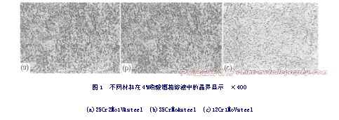

35CrMoA、25Cr2Mo1VA及12Cr1MoV钢是锅炉主蒸汽管道、联箱等受压部件的常用锻件材料,按照GB4726-2000《压力容器碳钢和低合金钢锻件技术条件》的规定,日常检验均有晶粒度的检测要求。晶粒度检测是材料检验的一个重要项目,钢中晶粒大小直接影响钢的力学性能,晶粒粗大的钢强度低、塑性差、脆性增加,所制造的零件在使用中易发生断裂、早期失效等事故,为此许多标准把晶粒度的检测作为原材料质量控制的重要手段。同时,它也能有效地反映热处理工艺的好坏,对热处理温度控制具有指导意义。
1 常规侵蚀的晶界显示
35CrMoA、25Cr2Mo1VA及12Cr1MoV钢3种材料日常检验均为调质状态,金相组织为回火索氏体、有时有部分回火贝氏体,用一般侵蚀剂很难显示奥氏体晶界。图1为3种材料在调质状态下用4%硝酸酒精溶液常规侵蚀剂侵蚀后的晶界形貌,由图可见原奥氏体晶界不明显。这主要是由于由HNO3、HCl等强无机酸组成的常规腐蚀剂提高了溶液的离解能力,使溶液离子浓度增加,阳极溶解加快,晶内组织与晶界同时受到强腐蚀而无轻重之分,有时晶内比晶界受腐更重,故奥氏体晶界显示不明显。
