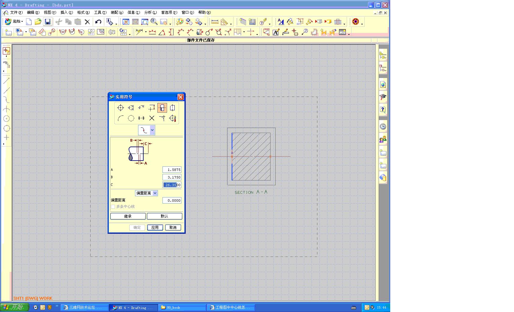

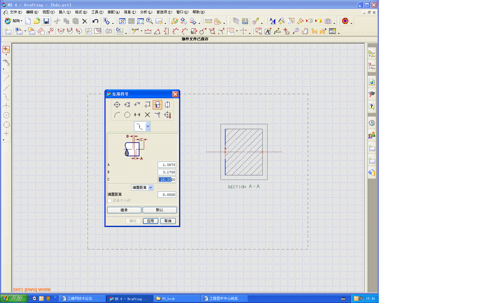

轴类零件,创建视图后自动生成了中心线,但不知什么原因中心线太长了。如何编辑缩短中心线。以前出工程图中心线都很合理哦,又没改什么参数~~

修改C的值改变延伸长度5 i4 q9 ~( a( F9 c  z1 ~

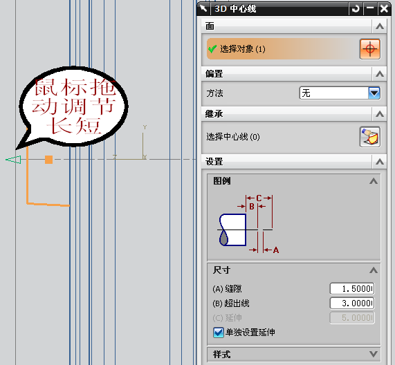

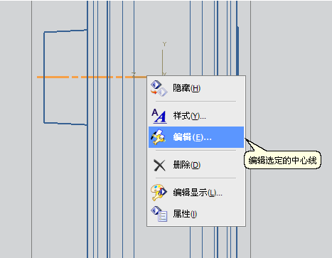

发表于 2009-1-8 15:57:22 | 显示全部楼层 来自: 中国重庆
调整工程图中心线长度的方法

发表于 2009-1-9 07:36:41 | 显示全部楼层 来自: 中国河南洛阳
6.0的修改特方便,是一个进步,但4.0的就不行

发表于 2010-7-27 18:48:06 | 显示全部楼层 来自: 中国广东揭阳
上面的方法  只能一条条改啊吧?
