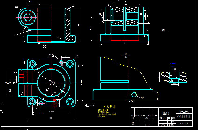

发表于 2009-1-8 16:21:43 | 显示全部楼层 |阅读模式 来自: 中国江苏南京
各位高手能帮忙的帮帮忙啊~  继续 ;) ;) ;)

发表于 2009-3-5 20:35:30 | 显示全部楼层 来自: 中国广西桂林
夹具是跟工序有关的,要有你的整个工艺过程才能给啊
# H. D- [( b0 T( M+ f1 b你可以参考《机床夹具设计手册》

发表于 2009-4-12 19:54:13 | 显示全部楼层 来自: 中国山东莱芜
关键要看你这个工件的尺寸,如果尺寸稍大,铣床加工比较困难,与底面平行的槽加工时可以使用线切割进行切割,尺寸保证应该比较好,垂直的槽加工时,需要直接夹紧下平面在刨床上加工才可以。

发表于 2009-9-23 11:19:59 | 显示全部楼层 来自: 中国广东广州
先给出你的毛坯图
  U9 ^- Y6 C, a$ |2 n6 K' ^3 j4 I0 v5 B* D3 \3 N
1、首先将基准加工出来,先将工件翻过来精铣大面,采用三点支撑,下面的孔可以用来压紧。% c$ D0 [4 T% f! X" l2 l' h% M: k
9 p% @& ~* ^* y+ p    然后以沉头的毛坯孔做基准,压紧法兰或者顶部,将两个工艺销孔做出来。
6 ~6 v! p- \( ~    然后以工艺销孔定位,压紧方形法兰,将中间大孔精铣出来(也可以镗孔)。
: i7 k1 N2 q' x. R$ C. B/ l$ W0 w2、基准出来了,其它就好办了,就不多说
