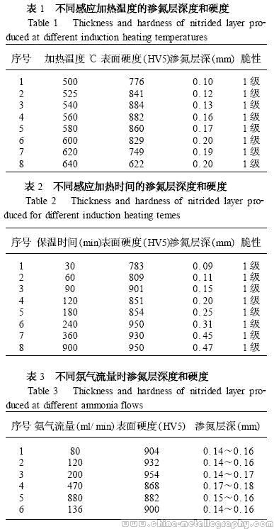

感应加热气体渗氮及氮碳共渗是将所需渗氮或氮碳共渗的零件感应加热至560℃,保温一定时间。在加热过程通入氨气进行渗氮处理。在感应加热渗氮过程中通过改变加热温度、时间和通入的氨气流量得到不同的渗层深度和渗层硬度。固定保温时间90min,改变加热温度所得到的渗氮层深度渗氮层硬度见表1。表2表示温度固定在560℃,改变保温时间所得到的渗氮层深度及硬度情况。表3表示感应加热温度为560℃,时间为90min,不同氨流量时渗氮层深度与硬度,材料为38CrMoAl钢。
' c! v0 `& s1 ^  p% I感应加热气体渗氮有以下特点:
(1)与传统对流缓和辐射传热气体渗氮相比,感应加热气体渗氮升温速度快。
(2)由于高频的趋肤效应,首先达到渗氮温度的应该是工件表层,而这正是要求渗氮的部位。也就是说,要求渗氮的部位最先到温进行渗氮。
    (3)整个渗氮罐内的温度在渗氮全过程是不均匀的。工件表面的温度最高,距工件表面越远的部位温度越低。从而
导致炉罐内各部位氨分解率也不一致。距离工件表面越近温度越高的部位,氨的分解率越高。距离工件越远,温度越低的部位,则氨的分解率越低。因此,氨的分解率始终比较低。
(4)供给工件表面渗氮的活性氮原子十分充足。由上述三个特点可知,整个炉罐内以工件表面的活性氮原子最多,始终有足够的活性氮原子供渗氮之用。
(5)有脉冲效果。高频感应加热渗氮一般是间歇性通断电,因此整个渗氮过程的温度和炉压都具有脉冲性,在一定程度上产生了脉冲渗氮的效果。
(6)有磁场渗氮的特点。整个渗氮过程是在交变磁场中完成。磁场渗氮能显著促进渗氮过程和消除渗层的脆性。
(7)感应加热渗氮结束以后可以采用风冷加快冷却,有利于缩短生产周期,降低渗氮层脆性。
