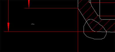

下图是autocad出图的。零件倒圆角后,如果要标注两直线理论相交点的尺寸,ug如何标注啊?+ w- H) N# T0 l3 \7 {8 y

楼主讲的我不是很懂啊   “标注两直线理论相交点的尺寸”
& m7 C& J+ v" v! x. V/ ~- o* i
& @) \/ X1 p7 b( _& P- e  n" f7 ^是说标角度 啊。 ??  还是什么啊 ???
 楼主| 发表于 2009-1-10 10:55:20 | 显示全部楼层 来自: 中国广东佛山
就是虚交点的意思,ug怎样标,要自己在制图环境里面画2条辅助线吗,不过制图环境里面,画斜线的延长线麻烦,因为制图环境没有共线约束的选项。

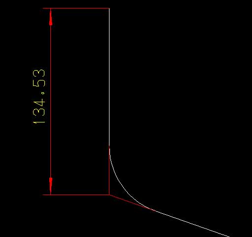

发表于 2009-1-10 15:12:50 | 显示全部楼层 来自: 中国北京
不用,很好标注的,就是再选点的时候,将捕捉点选最后那个(两次先择交点)然后点两条直线,它会自己找出两直线的交点的.

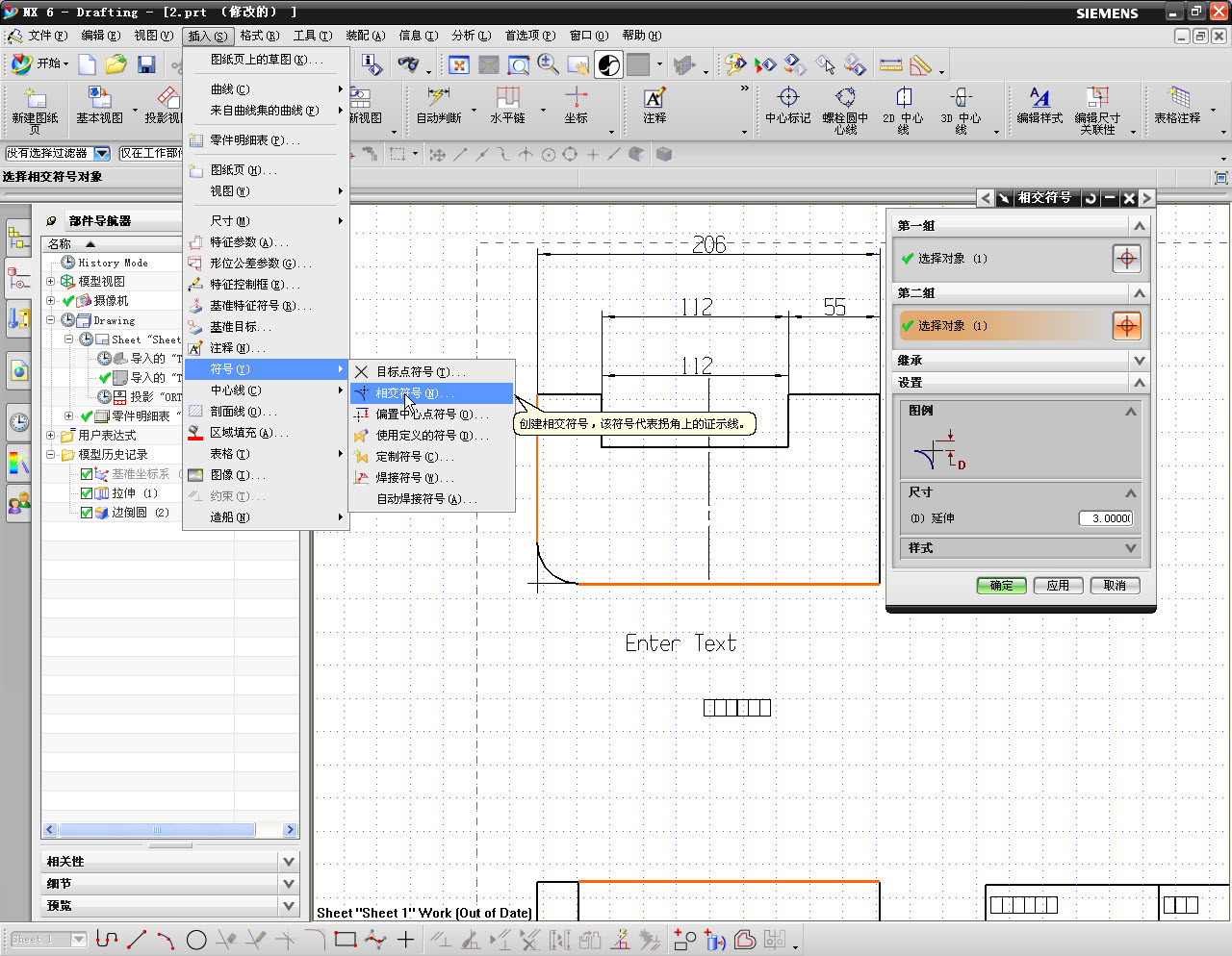

发表于 2009-1-10 15:30:04 | 显示全部楼层 来自: 中国河南洛阳
用相交符号来做

 楼主| 发表于 2009-1-12 08:52:44 | 显示全部楼层 来自: 中国广东佛山
5楼的方法很方便,6楼的方法我在4.0找不到啊,我已经用了高级角色了。相交符号是不是5.0新增的功能啊?

在注释项内,菜单没有可在定制菜单中调出

注释--相交符号
