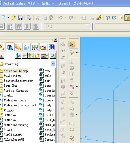

为什么在SE装配图中能正常打开装配文档,但是打不开零件文档?显示程序无反应?

补充:只要鼠标不管左键还是右键只要一单击就变成漏沙状态,程序变的无反应
 楼主| 发表于 2009-1-11 12:24:52 | 显示全部楼层 来自: 中国江苏苏州
补充:只要鼠标不管左键还是右键只要一单击左边的对话框里的文件就变成漏沙状态,程序变的无反应

 楼主| 发表于 2009-1-11 13:43:01 | 显示全部楼层 来自: 中国江苏苏州
软件是好的,还是打不开

发表于 2009-1-12 09:01:57 | 显示全部楼层 来自: 中国江苏南京
建议从3个方面排除:1.电脑硬件,尤其是显卡最好是独立的;2.操作系统,有时候操作系统版本和se打架,无论如何都不行;3.se软件安装问题。
* k" l+ P& H# _9 [! z这3个排除掉,基本上就可以了。
发表于 2009-1-18 13:54:15 | 显示全部楼层 来自: 中国江苏常州
如果以前好用的话,电脑配置没问题,那么就将程序卸掉重新安装吧,是程序出故障了
