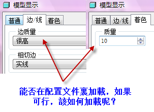

[已解决] [u]能否開啓PROE,讓他自動設置![/u]
发表于 2009-1-11 15:00:24 | 显示全部楼层 |阅读模式 来自: 中国广东广州
能否開啓PROE,讓他自動設置!

7 a7 S  U2 Q  ^& a& c0 O在 config.pro 裡設置 " edge_display_quality  normal, high, very_high, low " 這幾種便行

你改了存一下,下次用就可以了。
9 l, O  X/ H' A$ z/ |' z0 P8 z但是村的位置要跟你启动的目录一致。

在config.sup 里加入 " edge_display_quality  normal, high, very_high, low " ,
& d; O6 ?8 N! F( Q+ _2 C- n* f9 f9 p: q9 ]# x: ^- B, q6 x
config.sup位于安装目录text下,以后都一直可以用

模型显示中的 着色 质量 能否在config中设置?

着色这个好像不可以, 我以前也找过,开太高的话机子会卡,打开大装配或图形复杂就会很明显了。感觉除了渲染会开高点其他情况用不着。
