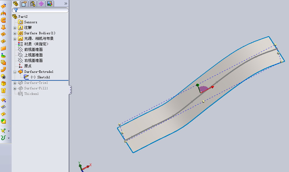

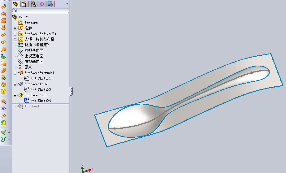

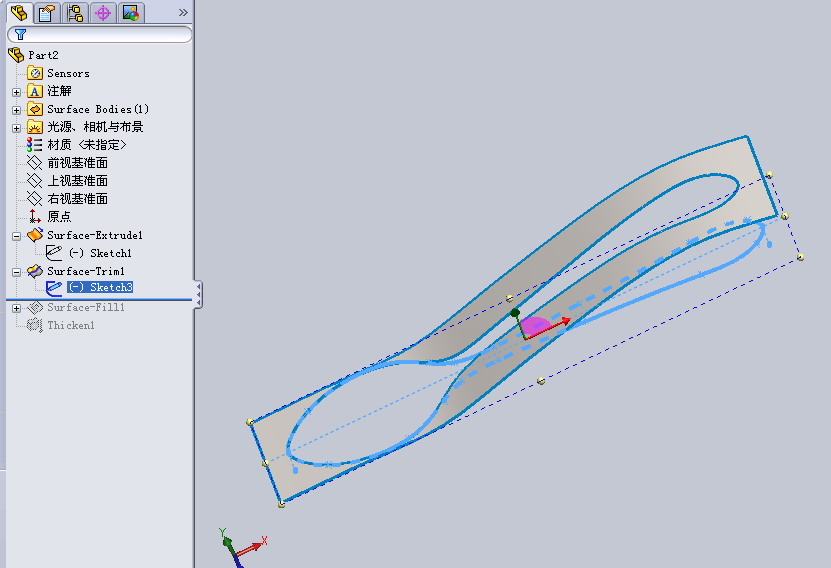

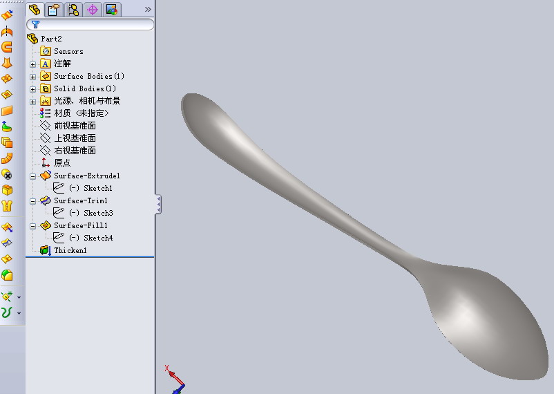

汤勺的简单画法
9 N" J/ W4 M" Q8 k 汤匙.jpg ; h2 {( |, ^$ e9 i3 p) }6 ?6 B
: z; Q9 ]- @* F3 j4 l 汤匙a2.jpg # D6 m. I- i7 Q8 {/ V
4 {$ \) ^% k! B# i$ _& ?0 X) S 汤匙a4.jpg 0 R$ A0 U. q% N. f

楼主的曲面水平不错,渲染的也很漂亮。

基本的原理懂了个大概,但做不像
发表于 2009-1-12 12:59:41 | 显示全部楼层 来自: 中国江苏南京
关键是在样条曲线画不好,所用的曲面工具倒是简单。http://file:///C:/DOCUME~1/ADMINI~1/LOCALS~1/Temp/V3Temp/Snippy0002.jpg
