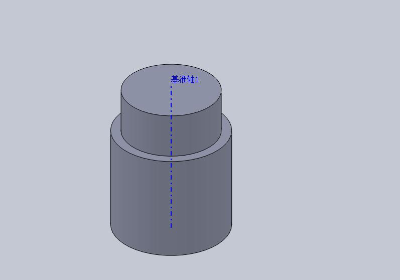

1.jpg 台阶轴拉伸时,会在台肩根部产生应力集中。0 F- c0 e. q9 ?! A- }; b1 N- z. A& ~

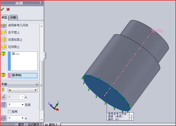

添加夹具

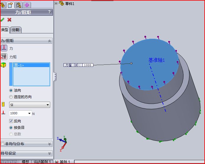

添加载荷

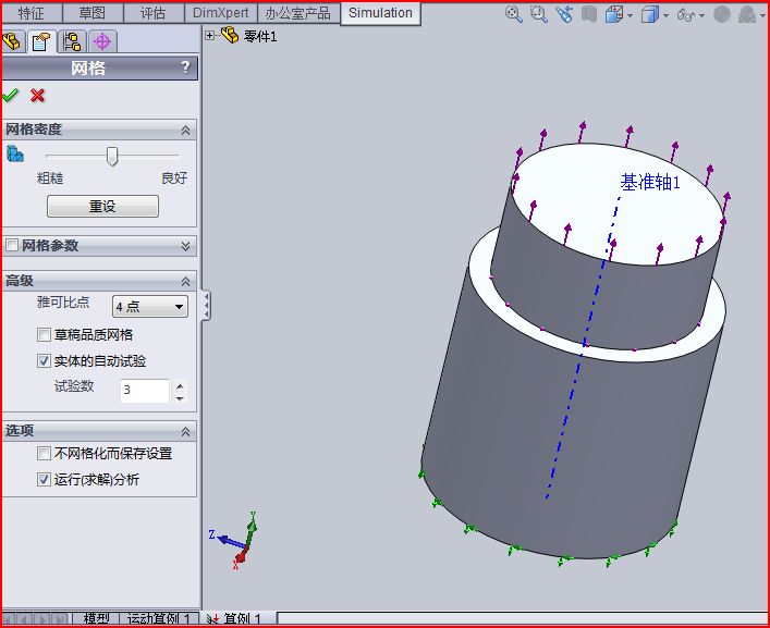

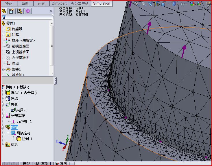

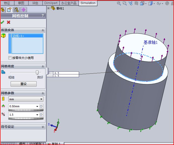

添加网格控制

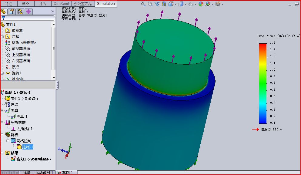

4 d2 j/ K4 z+ {- d6 R* e( s应力结果# E& {7 V+ h! C. _% [
7.JPG ) u7 x5 y/ G3 D' K( S2 \9 b$ A

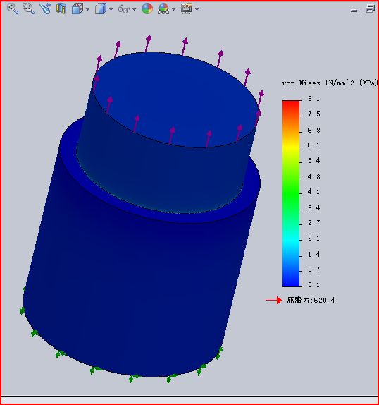

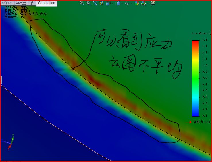

问题来了。看根部% N) }* \7 D6 r
. s4 F( @# D. N- U从理论上来说,根部圆周对称的各点的应力应该相等,可从图上看并不是这样。再看就应力最大值为1.5。

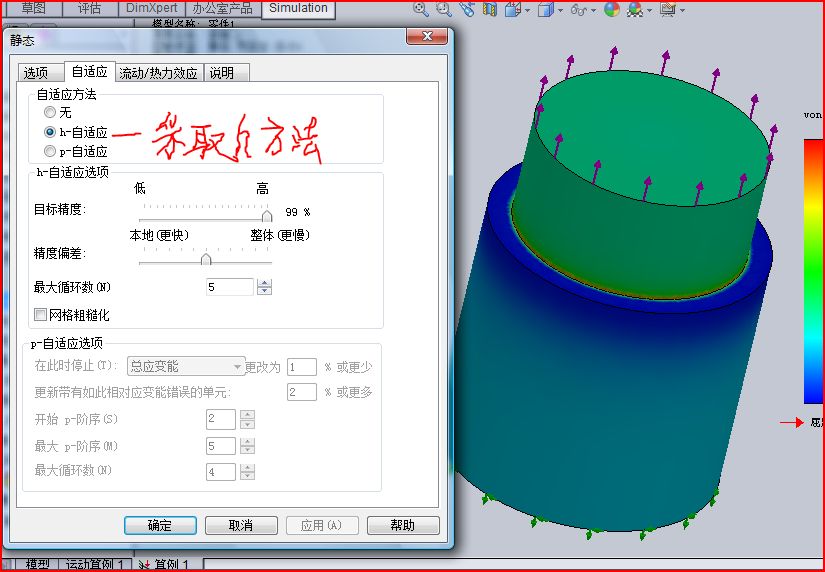

! W4 V% q! ]9 k' s6 P1 O1 @/ x再采取h方法试试看3 m+ p+ \0 w' B; Z1 d0 U
  @* t* `5 l. ~& r( k4 }运行,结果如下" V5 q2 Q7 X4 D# G  [& c

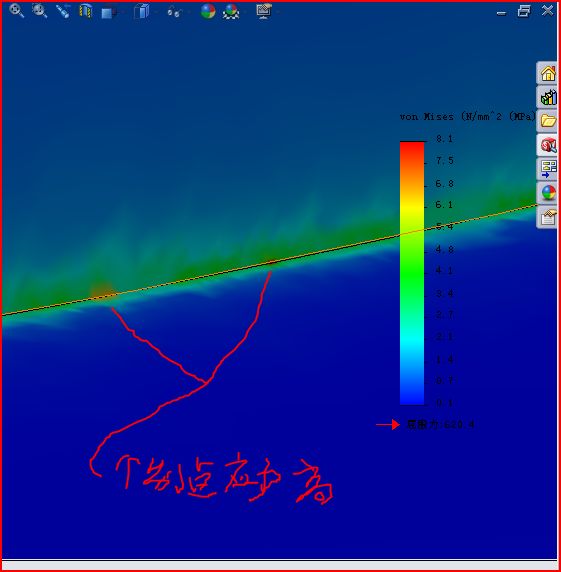

( u! x! e& V, K. h+ k2 S1 F" a) n应力最大值变为8.1了。再看细部# I0 C7 R9 t7 k8 R9 d' X+ p$ i
这到底是怎么回事呢。如果进行轴的校核,其应力结果值,能否相信呢?

发表于 2009-1-12 20:02:42 | 显示全部楼层 来自: 中国上海
应该是网格问题。划分风格后生成的有限元模型与实体模型有误差。这种情况可以取轴肩各节点的应力平均值。
 楼主| 发表于 2009-1-12 22:54:04 | 显示全部楼层 来自: 中国安徽淮北
谢谢楼上的帮助。直观上也是这种感觉,曾试过不同的夹具方法。如对称、轴对称及不同的网格控制、尺寸、误差都没有得到满意的结果。在ANSYS中倒是有比较理想的结果,可ANSYS个人觉得不如SW方便和人性化,总想在SW中找到好的方法,我个人认为SW对这样常用验证也应该能解决,可能是方法哪里不对吧?请高手指点:time:
发表于 2009-1-13 11:44:09 | 显示全部楼层 来自: 中国上海
ansys可以指定六面体单元,也可以带中间节点,六面体单元比四面体单元要好一点,划分圆柱模型误差会更小。
2 c6 e* R: t1 P5 ycosmos里把应力集中的地方分网更细一点,
