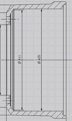

工程图中自动生成的中心线能不能打断,因为轴类零件标注了直径的尺寸后,直径数值和中心线叠在一起,影响阅读图纸(如下图),能不能把中心线打断,在有标注数字的地方中心线不显示。' U" M3 c* Z2 u, S) {- J

% e$ f0 S6 R$ M& }5 m你不会手工调整吗?有一点可以肯定中心线是不会自动打断的。要么你给尺寸数字加个白底吧,这样遮挡了中心线,效果上相当于打断了中心线。
/ u4 x( Y# U4 q2 d! \# p1 c. S完全正确的回答!谢谢
发表于 2009-1-12 11:41:30 | 显示全部楼层 来自: 中国江苏南京
还有一种方法就是选中中心线右键编辑    在  实用符号 里编辑a和b的值调整中心线式样  把尺寸放在中心线缺口里

上面提到的都可以试试,自动中心线好像是不可以打断的,你可以将尺寸放在图形外面,或者一侧都可以,也可以调整一下中心线的间距,然后把尺寸放在中间!" T4 j  h$ U% P" E  v

可以打断,但只能针对中心线的线。对点没办法 在用户定义符号命令里面,选择当前目录,用GAP06.GAP25.GAP125任意一个,定义下长度就可以了。前提要把尺寸放在点划线的线上。

楼上朋友的方法试了,可以打断
