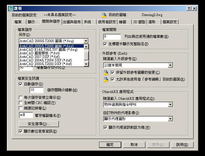

自己用的一般都是高版本的,去打印时他们一般都是低版本的,怎么解决?谢谢
发表于 2009-1-12 11:29:36 | 显示全部楼层 来自: 中国江苏苏州
設置儲存為低版本....其實這些問題論壇裡都出現過,自己可以搜一下

发表于 2009-1-12 11:30:02 | 显示全部楼层 来自: 中国重庆
先用你自己的高版本打开,另存为低版本的格式就行了

发表于 2009-1-12 11:49:41 | 显示全部楼层 来自: 中国河北唐山
普通的图是没有什么问题的,2楼的方法就是正解
