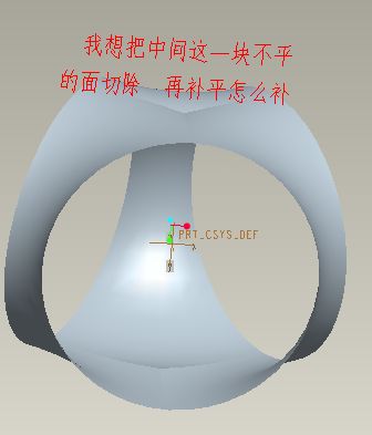

我想把中间这一块不平的面切除,再补平怎么补

1.将凹陷除三条棱端点作参照作草绘曲线,
3 ^6 R+ Z% e2 B4 Q% z3 o9 z  @* ~2.草绘基准曲线投影到曲面上.
! e- K2 \5 ^4 w1 H3.用投影线裁减全面
' s$ `6 T' ~/ \3 n1 L) N5 `2 e4.对投影曲线利用边界混合命令作曲面
9 ?: W; W7 y2 I( O- ]# I: p5.合并

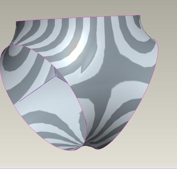

未命名.jpg 做了一边
