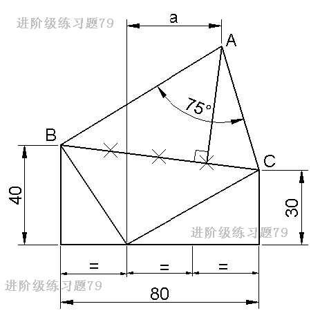

请问
! O* I! ]% V$ n* u4 P9 ?; b$ m: F* {  V" Y8 T" `6 I
   知道三角形的一条边和这个边对应的角度,如何画三角形的外接圆?
& t) c- w5 F' V! Y, i, }0 J: M4 l 未命名.gif
/ [4 w0 f$ ]! f" I) G+ }! x在这个题中 A点的位置怎么确定呢?# \$ N/ G( E) }
* c1 W6 K  f* G/ A/ d( |2 A0 q: J

发表于 2009-1-13 12:48:33 | 显示全部楼层 来自: 中国湖北咸宁
你这个根本不能够确定,A点的选项无穷个
 楼主| 发表于 2009-1-13 14:03:30 | 显示全部楼层 来自: 中国山东烟台
知道3点了 A 不是就知道了吗?

 楼主| 发表于 2009-1-13 14:26:42 | 显示全部楼层 来自: 中国山东烟台
知道怎么画了 先利用圆周角 圆心角找出圆心 就ok了

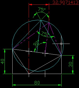

发表于 2009-1-13 14:44:38 | 显示全部楼层 来自: 中国浙江台州
如图1 @0 P. w" L$ ?# i: T4 B; S" @. u
先画出青色的线段 再三点画圆画出青色圆: |8 o3 t, c3 P1 c
就可以确定A点位置

发表于 2009-1-14 03:01:12 | 显示全部楼层 来自: 中国河南郑州
菜单:绘图——圆弧——起点、端点、角度,依次点选已知边的两个端点(注意先后顺序),输入210度(360度-75度*2=210度),回车。OK,圆弧上任意点到已知边两个端点的连线所形成的夹角均为75度。
