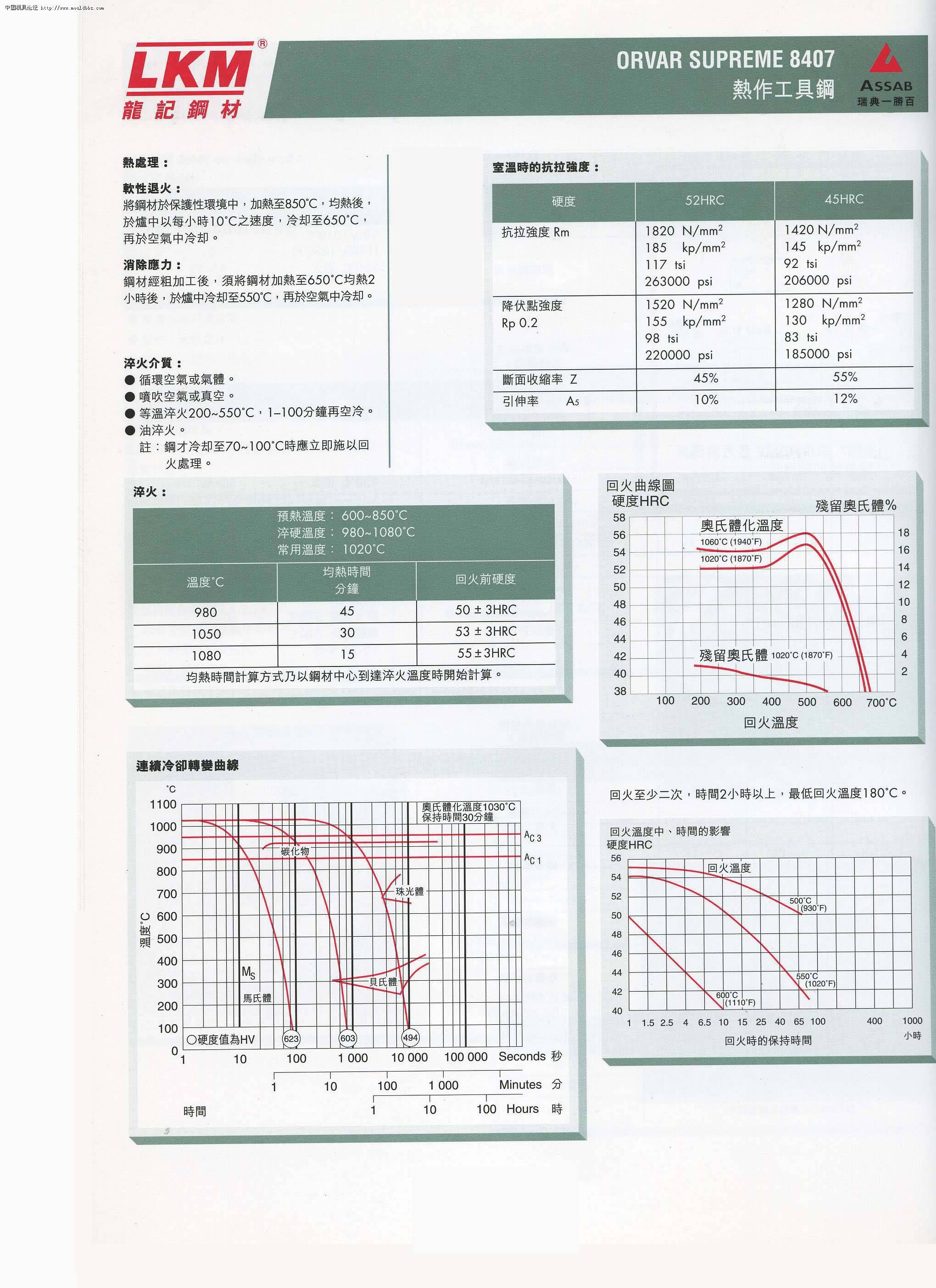

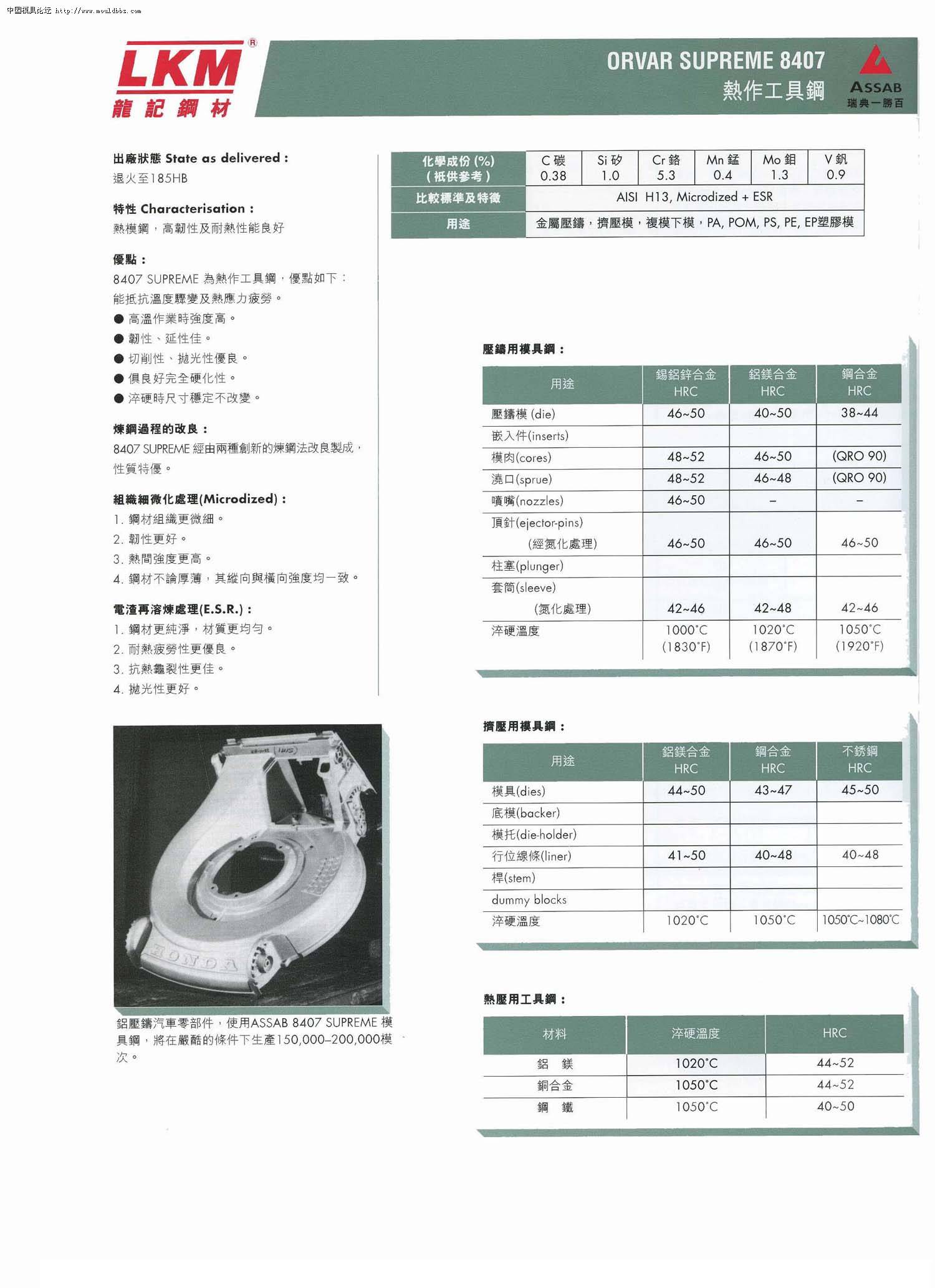

常用的压铸模,用钢材的热处理 2005359126655.jpg 20053583920430.jpg 20053584355477.jpg 20053584544129.jpg
