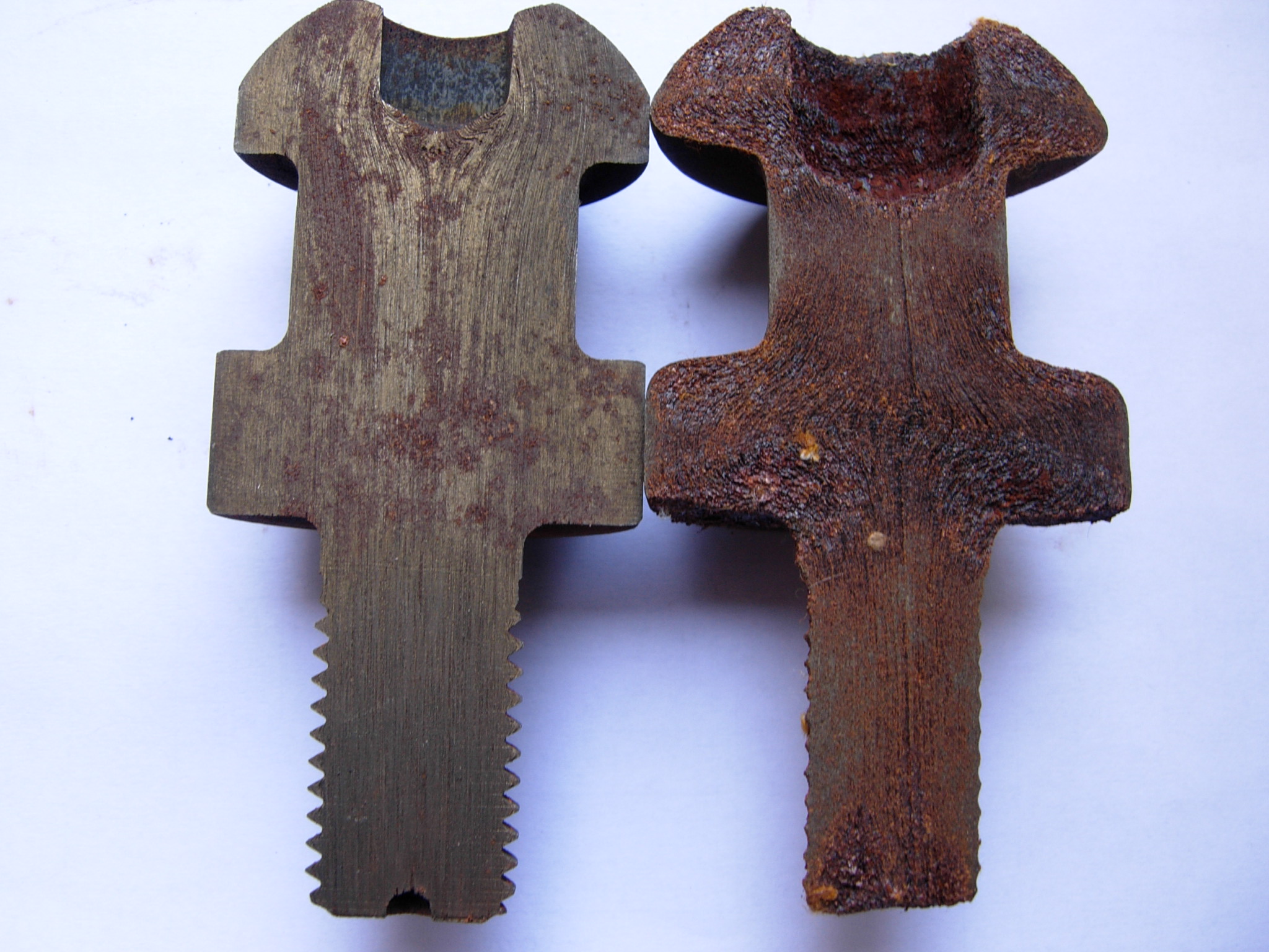

这是一个拉钉,起吊模架用的,属于安全件。

哪个是锻的啊?右面那个?

8 f" m# k2 `" e: p图片放大一点看就可以了,很明显右边那个是锻造的。

腐蚀很正确,流线很清楚.
发表于 2009-9-2 09:37:00 | 显示全部楼层 来自: 中国湖南常德
两个都是锻造的,一个是已经腐蚀的
发表于 2009-9-2 10:39:48 | 显示全部楼层 来自: 中国广东佛山
左边的是锻粗后车加工,右边是锻出外形后开牙。
发表于 2009-9-16 13:11:37 | 显示全部楼层 来自: 中国河南洛阳
楼上说的对,右边为锻造成型,左边经过机加工

请问是用砂轮将表面粗糙度磨到0.8um之后用1:1盐酸水溶液热侵蚀的嘛?
