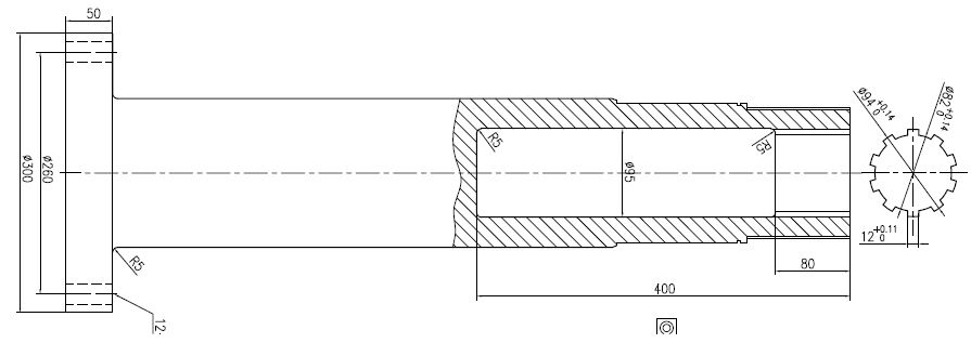

求教这个内花键如何加工
我有一根轴直径160,长度700,要在一端加工矩形内花键直径90,深度80,请教前辈如何加工,有人建议用插床,也有人建议用电脉冲,有人建议用拉床,可是,外协厂都说工件太长,机床的高度不够,请教前辈们,这个矩形内花键如何加工,哪里可以加工,我在此谢谢了!!!图纸见附图。
 楼主| 发表于 2009-1-15 09:08:48 | 显示全部楼层 来自: 中国江苏常州
不好意思,图纸发错了。我重发

发表于 2009-1-15 19:27:54 | 显示全部楼层 来自: 中国山东青岛
允许加工退刀槽的话,用分度工装刨床加工。
: ^5 H9 }9 n) x: K4 ?. a" o- n# m刚才没看清尺寸。内孔直径95 花键大径94。不必退刀槽了。直接键槽刨刀加工。/ a( N. M( R8 V: q; x9 T
