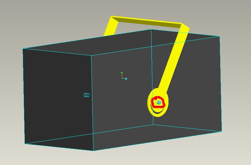

大家好;我现在设计了一个机箱85公斤,想用二个进口M12的螺栓固定两侧吊起来.但是我但心螺栓受不起85公斤的力而断裂砸到人的头 .我想知道M12螺栓能承受多大的力.M14能承受多大的力 计算公式是怎么算的啊* Q0 L  _. L7 |& E+ y$ \! ^
红色框到的就是螺栓固定的位置8 A, w/ v! x2 |* w
, j7 b: [4 i. Q" M# G. J3 g( S

最好画个简单图  怎么受力的

楼主,你这是起重设备中的吊耳设计范畴,根本不是什么“M12螺栓能承受多大的力?”的问题。请翻开你自己的设计资料,《机械设计手册》总该会有吧,请参考起重零部件中的吊耳设计。4 y" K+ G, n$ Q2 ?

螺栓计算考虑剪切就够了。这个黄色“吊耳”结构不好,受力时会是什么样子?而且箱内装货物后如何保证平衡?
userkypdy + 2 积极交流
 楼主| 发表于 2009-1-13 09:25:21 | 显示全部楼层 来自: 中国广东广州
我是说的螺栓啊~~~~老兄,就是红色框内的是要用上螺栓,那个吊耳只是随便画的
 楼主| 发表于 2009-1-13 09:28:19 | 显示全部楼层 来自: 中国广东广州
现在只讨论螺栓的问题,谢谢大家!

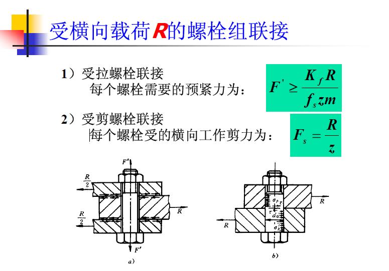

LZ的螺栓等级还没有确定呢,例如8.8级、10.9级、12.9级等,等级不同其承载能力也不同哦,另外Lz的螺栓只承受剪切应力,根据螺栓的承载能力及下面的公式进行计算! 计算公式.JPG
参与人数 1三维币 +4 收起 理由
userkypdy + 4 积极交流
 楼主| 发表于 2009-1-13 12:02:11 | 显示全部楼层 来自: 中国广东广州
回复 10# nel1982 的帖子
谢谢10#的,我要的就是这个公式,但是给的不太清楚啊,比如K代表什么,R是带请孔的半径吗?我以前学的都忘了,让你们见笑了

可以采用下式简单估算:
  L7 D5 t( v, @2 WF=0.6AsXRm
+ P$ @* y3 O& \, ~5 B其中:As是螺栓应力截面积(可在GB3098.1的资料中查到,如M12的为84.3平方毫米)。" @, s; [$ q  T: i6 I
      Rm为螺栓的抗拉强度(可根据螺栓强度等级在相关标准中查找;也可按相应产品材料查找)。

发表于 2009-1-13 13:29:07 | 显示全部楼层 来自: 中国辽宁辽阳
查一下螺栓的剪切强度,不同螺栓剪切强度不一样的,比如普通螺栓,还有高强度螺栓.9 O8 C6 B6 }! W1 j
用剪切强度乘以螺栓截面积,即螺栓所能承受的最大的力,当然要有一定的安全系数.

给你这个参考1 y& m7 T: R* U3 I8 ?! {5 a
2 T. H, y3 a" G0 C& u0 o' H6 x* P( [
螺纹联接设计:单个螺栓联接的强度计算
+ C0 F9 |. \$ S, \5 Mnewmaker" q. Z2 H' X5 k$ s# I
螺纹联接根据载荷性质不同,其失效形式也不同:受静载荷螺栓的失效多为螺纹部分的塑性变形或螺栓被拉断;受变载荷螺栓的失效多为螺栓的疲劳断裂;对于受横向载荷的铰制孔用螺栓联接,其失效形式主要为螺栓杆剪断,栓杆或被联接件孔接触表面挤压破坏;如果螺纹精度低或联接时常装拆,很可能发生滑扣现象。
. ~* {9 ^( y' V/ |; b$ S$ Y螺栓与螺母的螺纹牙及其他各部分尺寸是根据等强度原则及使用经验规定的。采用标准件时,这些部分都不需要进行强度计算。所以,螺栓联接的计算主要是确定螺纹小径d1,然后按照标准选定螺纹公称直径(大径)d,以及螺母和垫圈等联接零件的尺寸。 4 O5 b5 L' K8 J$ n1 p" Q

图15.9所示为铰制孔用螺栓联接,工作时螺杆在联接接合面处受剪切,并与被联接件孔壁互相挤压。联接损坏的可能形式有:螺栓被剪断,栓杆或孔壁被压溃等。在计算时,这种联接的预紧力和摩擦力可忽略不计。 5 p5 R* Y9 s% k& ]( s
设螺栓所受的剪力为Fs,则栓杆的抗剪切强度条件为
7 r# M! E* A: X! s6 X. O0 k( ~8 U4 @: B4FS/πd2m≤[τ]          (15-17) ! a1 H6 Y; c5 |! a, T7 C( [1 [
栓杆与被联接件孔壁的抗挤压强度条件为
* U, p6 i) w1 [$ C$ ^! ?! l   FS≤dh[σp]    (15-18) % B1 y( b3 d* y, ]
式中d--螺栓抗剪面直径;
" l* i2 e2 t) Gm--螺栓抗剪面数目;
/ j; U( p: V6 L$ a8 S6 w  ah--栓杆与孔壁挤压面最小高度;# O' R: |4 }' C- h$ S
[τ]--螺栓的许用切应力,见表15.7;$ `) N: t9 c. A% K
[σp]--栓杆或孔壁材料中强度较弱者的许用挤压应力,见表15.7。 4 P3 e5 x' C( a

M12的螺栓受到的安全剪切力是多大
M12的螺栓能受多大的剪切力,我得到的是256公斤,10~12 级的和大家算的是不是一样呢,大家来讨论一下吧;红色框到的就是螺栓位置

同志啊,螺栓螺钉只能固定零件,而你这个设计中零件是相对运动的,不能用螺栓或螺钉
) G1 [3 c5 [0 e- i, f  O因为小裂纹和周期应力对螺栓和螺钉是致命的/ Q' i# w" T( A( j
) m2 S* \9 W7 A请更改结构

撇开楼主设计的箱子起吊的稳定性不谈,请注意我在5#的回复,楼主自己磨叨了半天,简单的一句话就是用两条螺栓代替起重耳轴,楼上很多应助的都忽略了一个简单的事实,提供的所有计算依据都是螺栓紧密连接模式下的强度校核,而楼主的两条螺栓使用模式与这些根本不相同,只是两条简单的销轴就可办成的事情搞的这么复杂。
) e2 o! O' {$ C+ a楼主设计的箱子起吊的稳定性也值得怀疑,最简单的方式在箱子的对边方框上各焊上一个铁钩也比楼主设计的箱子起吊的稳定性要好一些,有些逆耳,谨供参考。

24#的意见很中肯,你既然怕他砸人头,最好是4个受力点,在四个角上,这样起吊最平稳,实在不能4个,把两个受力点错开,斜角对称也可以的。

* p3 V1 h( n  Z) g3 g此螺栓在使用过程中横截面积会变小!
( D8 `$ y& ?/ c- f如果是要活动的,可采用销钉结构。
