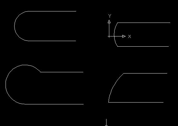

请教高手画多线段的时候怎么控制圆弧的大小?如图我想用多线段画出右边的圆弧,但是每次画出来都是左边的样子,请教高手该怎么才能控制圆弧的大小?

也可以画好后再编辑,
- C  C- S; l2 F4 q选择要编辑的地方的夹点拖动。。。

可在画圆弧时输入C选项,来选择圆心

原帖由 寂静天花板 于 2009-1-15 12:21 发表 http://www.3dportal.cn/discuz/images/common/back.gif' `/ g  B1 E$ x4 B) s& P: _
你把对象追踪打开,移圆弧时让圆心始终位于对象追踪的追踪线上。
! Q# P& P' I( ]/ O  A' i4 C不太明白,怎样才能在移原弧时让圆心始终位于对象追踪的追踪线上,对象追踪的追踪线又是那条线??还望赐教~~

我一般用样条曲线 定义几个点 然后拖一拖就行了

起点,端点, 角度6 v% r  m: B1 V; ~5 F( b
起点,端点, 方向! [/ z0 e! w* X; g" M" N
起点,端点, 半径
! ?6 n2 l5 `; V, C0 ]
, j# b6 v3 y& @* t; ?! a( {: U都很好用啊

指定第一条线的端点后,输入C 找两条线的中点做圆心,就行了,

最好的办法是:# J4 }5 F& @+ B& t
起点,端点, 方向控制。: \8 S0 [+ \  c- K! E9 v
, N. e" X  l" W9 x+ r# P% z2 gpl——l——A——D正确确定切线方向。
- `! t' [9 H0 p1 ^2 J. ~6 ?' h你试试看。

原帖由 gegejia 于 2009-1-25 14:22 发表 http://www.3dportal.cn/discuz/images/common/back.gif
0 g$ r; B1 j+ o/ m' F- X3 |最好的办法是:4 i3 Y+ m& B5 t* I/ c
起点,端点, 方向控制。
3 ?; T  N& U7 {" r" h& j
4 P1 J7 M& W" Y/ h9 Q  i( P. ipl——l——A——D正确确定切线方向。- T4 [/ j- C2 J) i4 \* I9 c
你试试看。
1 I# }) n# `, X8 b
多谢指点 终于弄明白了,谢谢,过年好,恭喜发财
