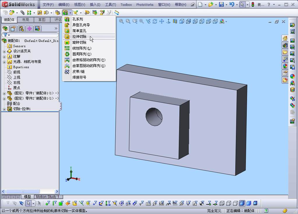

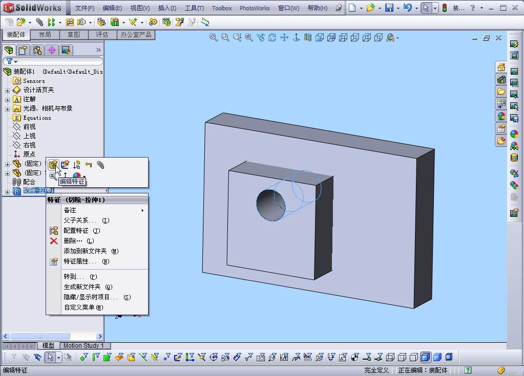

发表于 2009-1-15 15:13:54 | 显示全部楼层 来自: 中国浙江温州
贴个图看看。$ a! w* y* k4 C$ W7 j: g
& m$ m- @$ @/ A$ J; `: Y  m# `* R7 q) z  b1 s; a
sde34rtt2.jpg 4 u. i- _8 N4 f) ?! B8 ~5 |+ b
9 @- G# B+ o' o$ n5 b
sde34rtt3.jpg 0 M& a0 \; z3 S' y6 E6 ~# b

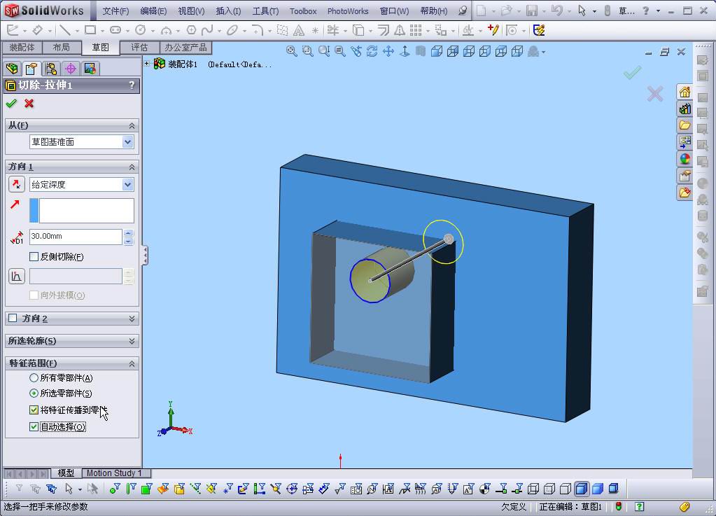

发表于 2009-3-26 20:40:07 | 显示全部楼层 来自: 中国广东佛山
先选中你要挖孔的零件,再点装配体特征拉伸切除。
