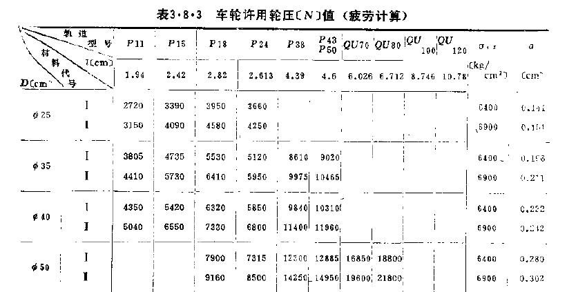

车轮转速小于5rpm,装在直径为200的心轴上,无轮缘的车轮内径为360,外径为500,宽为250,它能承受75t的均布载荷吗?3 q5 z" ~8 V: v7 P1 U* o
有计算标准吗?

先给个车轮许用应力表看一下,具体计算起重机设计手册上也有,但有一点起重机设计手册上没有,我们平常计算车轮的时候主要是计算线接触应力和车轮的许用轮压,但你说的车轮内径也挺大的,需要对其车轮组轴承进行疲劳校核,就是我们通常计算机构轴承的使用时间,通常M5的行车的使用时间需大于16000小时。
" P: c4 K' j& ?. |( H6 G6 j
4 }! c1 _! [* F( }6 c) j0 f4 I( b还有,无轮缘的计算和有轮缘计算是一样的,但需考虑水平轮的安装问题,  `& B# f# U( s' W- a# k3 R
