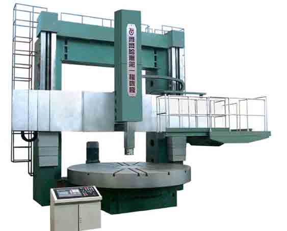

立床DVT500中的DVT是什么意思
请详细解释,谢谢!!
发表于 2009-1-15 20:35:46 | 显示全部楼层 来自: 中国吉林吉林市
DVT500*25/32,直径5M  加工高:2.5M 最大工件重量:32T

发表于 2009-2-7 22:26:05 | 显示全部楼层 来自: 中国河北石家庄
百度中输入“DVT500”就会有很多齐齐哈尔一机床生产的DVT500相关信息的,而且生产年度也有详细介绍,千万不要说你不会搜索, * e. I: n! _, w* U
一个DVT500资料如下:
" k8 S7 c1 I% v1 b9 E* |* G齐齐哈尔立车DVT500*25/32,直径5M  加工高:2.5M 最大工件重量:32T2 k  l# S1 i% D' X5 ^: P7 m/ W
发表于 2009-2-10 16:10:12 | 显示全部楼层 来自: 中国浙江杭州
那DVTM1000×50/125Q-NC是什么意思?DVT是立式车床数显的,并不是数控的。
