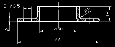

哪位高手能帮我看哈?+ T6 g* z) w0 B' q" d1 A" r& i6 h
! P# T5 b  z) ]# k; B
我设计了模具有两副,1冲孔落料  2翻边1 A: h' C( y3 P/ t: T6 M/ F
小弟刚入行,要设计这模具老火啊!!!, w1 o4 ?5 E& }: a, J$ c0 E. z. N
帮我设计哈模具图
零件图.dwg

一个视图...看不明白,就你这几个尺寸,还不够吧...

就是个轴承盖的零件图啊

是什么材质?都没说清楚怎么搞,
3 F- \- u/ e3 I4 x% G  要设两副吗?  还是只要能做出来就行

必须是两副:第一副冲孔落料,第二副翻边
; _" Y+ ]# T. z& o  M) ?9 m9 H6.5mm的圆心在 R25的圆周上

材料就是普通钢材

哥哥,你这个产品也太,太那个了吧,还要两幅模具/?/ `% s; l0 [9 o( [$ L
8 ~8 y- ^; D+ b2 m0 M" t
3 I% _: D) |! w+ s0 K
几个简单的跳步就行啦" a' z5 z1 U: F5 s& s

应该是三副模具,第一副下料予冲孔;第二副翻边;第三幅冲三个直径6.5的孔,你的图纸三个6.5孔在多大圆周上?尺寸不全。
. p+ S& L" k3 U5 V4 k  L% ~* y
% b- `( n, {' V" c+ b
用两副模具不行么?第一副下料予冲孔;第二副翻边和冲三个直径6.5的孔

10落料冲孔;20翻边;30冲孔

直接复合模完成不可以吗?, \; f. E8 h: V  J6 C, o1 p

( E, q9 U8 K, p! C* Z吨位允许的话可以用一副复合模.5 Q. X# N+ l1 m
如果边缘有要求,还要切边.
