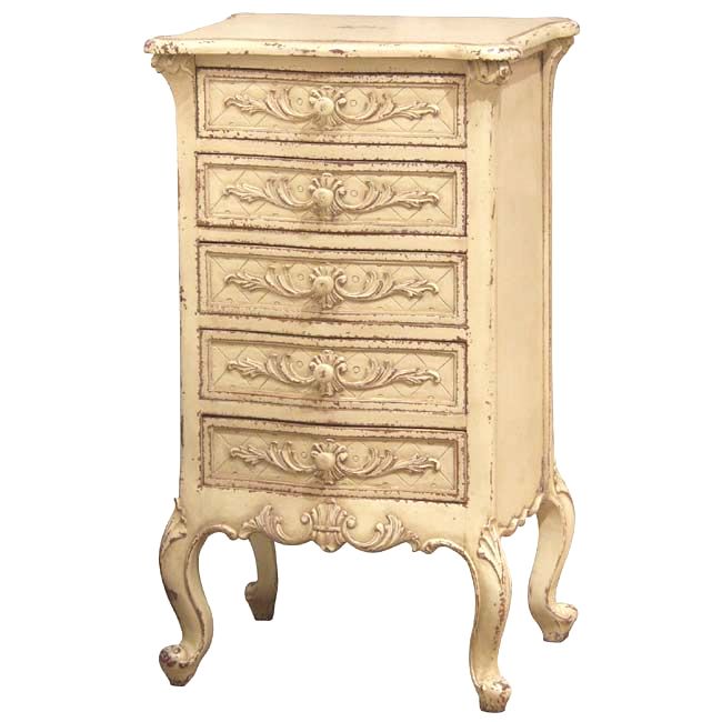

看下面的图片 我们准备用CNC电脑复合机生产这样的家具 请大大指导 1.在雕刻方面用什么软件设计好?(要能转换成CAM导入CNC里生产的)  2.用电脑复合机生产这种家具要什么软件?  , `0 j6 j& ^# k- c1 H4 ]
1.Rhino 3d! r; W0 j, l( @" c" k6 Y, u6 C
2.mastercam
7 h0 r, d$ M  I$ k: s' P3.soildworks. h$ K4 f/ F% J2 x8 b- D
4Pro-e6 J7 w6 J9 f" B" G8 t# ~  U
5artcam
5 i: s. A! C- v' Z" {8 x8 p  C$ b2 z# Q+ H2 l, x% p
这些哪个比较好?哪个是做设计的?哪个是做生产的?请指教 谢谢  我QQ70020965     公司马上成立 在新疆 也招聘设计、生产技术人员 有意的联系我: )

1和5我不太熟悉,3是专门做设计的,2和4做加工都行,2相对来说比较简单,容易上手,懂的人也比较多,4功能比较强,设计和造型都不错,但是不太好学
发表于 2009-1-19 00:03:30 | 显示全部楼层 来自: 中国广东深圳
应该说2和5都适合。
. y) `  h; p, |9 b* I个人意见推荐2。# |$ C5 u; Z' ~% n+ Z% h) g/ m
理由是2是统一界面下的综合cad/cam系统。档案管理比较容易。
发表于 2009-1-19 00:05:28 | 显示全部楼层 来自: 中国广东深圳
而且2还可以做五轴加工,做仿古家具的多面或者联动加工很不错。& M0 ?9 |0 X' Z. G9 N3 ?$ I
我会加楼主QQ的。
发表于 2009-1-19 20:21:46 | 显示全部楼层 来自: 中国辽宁朝阳
2.mastercam
  M+ H$ o) R% W. h雕刻模块有专门的根据图片造型的功能1 S' s; [4 B1 |
作加工功能也很强大
发表于 2009-1-20 01:33:47 | 显示全部楼层 来自: 中国广东东莞
加工用2和5 设计用4就行了,浮雕用5来做
