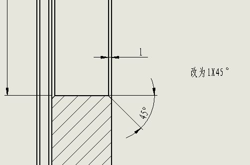

工程图中的倒角1x45怎么标柱先谢谢各位了/ u/ f: W' N9 [/ j9 E1 _( m( A

11
有专门的倒角标注的 来出来就是了
发表于 2009-2-17 16:06:40 | 显示全部楼层 来自: 中国浙江金华
用尺寸标注命令,在要标注的倒角边线上单击右键,在更多尺寸中选倒角标注即可。
发表于 2009-2-17 16:34:28 | 显示全部楼层 来自: 中国江苏苏州
一般可以用尺寸标注中的倒角标注可以实现。
发表于 2009-2-17 19:28:09 | 显示全部楼层 来自: 中国江苏南通
智能尺寸后面的向下的箭头点下拉菜单,然后选最下面的那个标注倒角。
