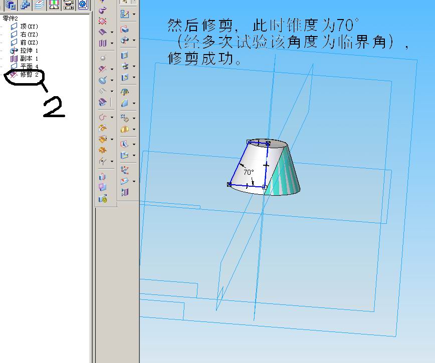

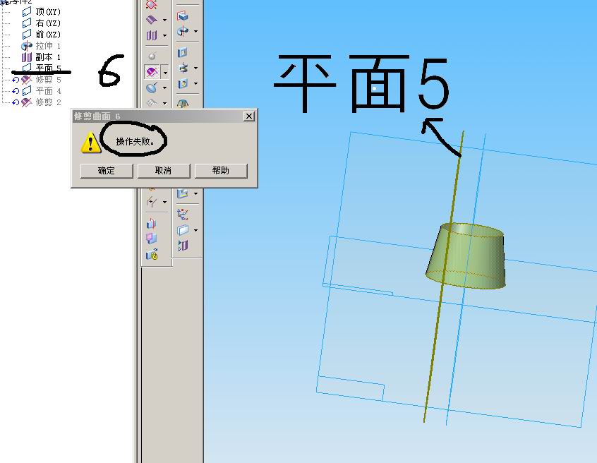

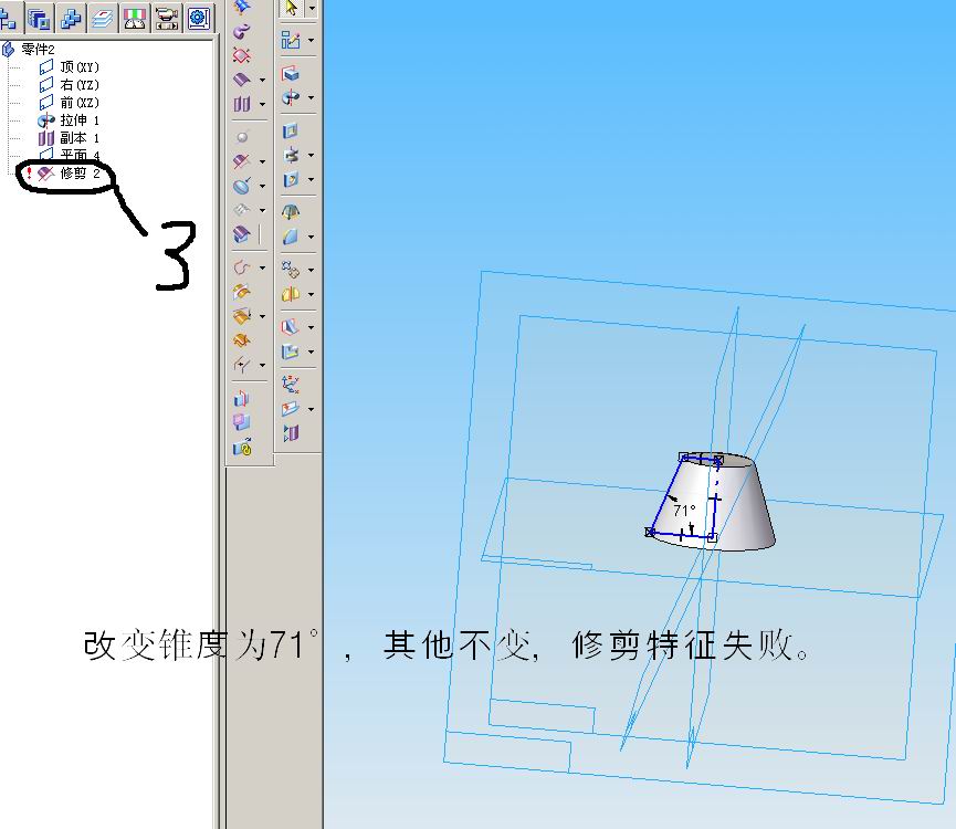

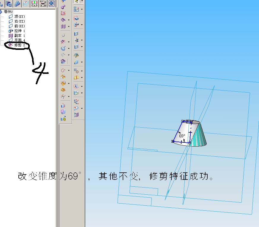

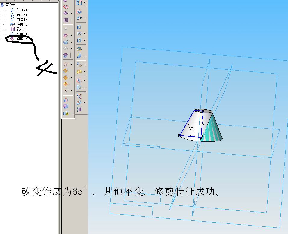

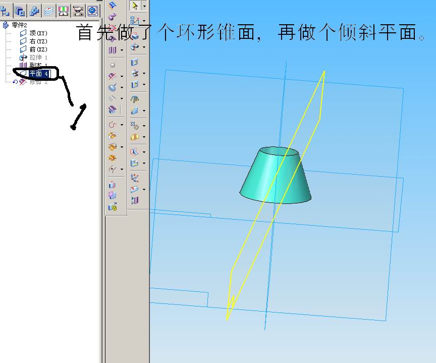

我在用一个倾斜平面修剪一个闭合的带有锥度的曲面时,发现一个问题:倾斜平面角度不变,改变曲面锥度大小,当锥度大于某个角度时,进行修剪操作都会提示失败;当小于那个角度时,都能够修剪成功。这是为什么?平面角度和曲面锥度到底有什么关系?请大虾们指点指点!!多谢!!!!3 c$ T" ~* {, u1 B5 l8 D
