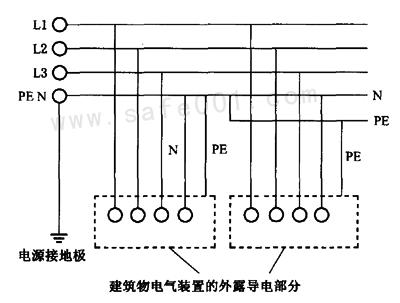

N与PE线的关系怎样?????

发表于 2009-2-20 13:23:06 | 显示全部楼层 来自: 中国黑龙江哈尔滨
很久以前看到过的,只记得有个什么tn-s,在百度搜了一下,还真有,贴到下面了,仔细看看就明白了。( q8 G3 a0 X: Z6 S, l
建筑工程供电使用的基本供电系统有三相三线制三相四线制等,但这些名词术语内涵不是十分严格。国际电工委员会( IEC )对此作了统一规定,称为 TT 系统、 TN 系统、 IT 系统。其中 TN 系统又分为 TN-C 、 TN-S 、 TN-C-S 系统。下面内容就是对各种供电系统做一个扼要的介绍。

把新增加的专用保护线 PE 线和工作零线 N 分开,其特点是:①共用接地线与工作零线没有电的联系;②正常运行时,工作零线可以有电流,而专用保护线没有电流;③ TT 系统适用于接地保护占很分散的地方。

( 4 ) TN-S 方式供电系统 它是把工作零线 N 和专用保护线 PE 严格分开的供电系统,称作 TN-S 供电系统, TN-S 供电系统的特点如下。
0 T& P& I% K( {8 J* x+ B1 )系统正常运行时,专用保护线上不有电流,只是工作零线上有不平衡电流。 PE 线对地没有电压,所以电气设备金属外壳接零保护是接在专用的保护线 PE 上,安全可靠。
% f) P* |# k0 Y# Y: I+ [. X& o2 b* B2 )工作零线只用作单相照明负载回路。 % A: J  g! t5 d) l) j: m$ C/ K
3 )专用保护线 PE 不许断线,也不许进入漏电开关。
/ c& f0 h  n& |8 a* _: S, U! b1 n) F" t9 d4 )干线上使用漏电保护器,工作零线不得有重复接地,而 PE 线有重复接地,但是不经过漏电保护器,所以 TN-S 系统供电干线上也可以安装漏电保护器。 2 ?- ^% h* T! J( Q: L+ e! M) X- n
5 ) TN-S 方式供电系统安全可靠,适用于工业与民用建筑等低压供电系统。在建筑工程工工前的“三通一平”(电通、水通、路通和地平——必须采用 TN-S 方式供电系统。
+ @2 @! ?# O5 Z8 H( 5 ) TN-C-S 方式供电系统 在建筑施工临时供电中,如果前部分是 TN-C 方式供电,而施工规范规定施工现场必须采用 TN-S 方式供电系统,则可以在系统后部分现场总配电箱分出 PE 线, TN-C-S 系统的特点如下。
% U0 z3 i$ H  e0 s. Q1 )工作零线 N 与专用保护线 PE 相联通,如图 1-5ND 这段线路不平衡电流比较大时,电气设备的接零保护受到零线电位的影响。 D 点至后面 PE 线上没有电流,即该段导线上没有电压降,因此, TN-C-S 系统可以降低电动机外壳对地的电压,然而又不能完全消除这个电压,这个电压的大小取决于 ND 线的负载不平衡的情况及 ND 这段线路的长度。负载越不平衡, ND 线又很长时,设备外壳对地电压偏移就越大。所以要求负载不平衡电流不能太大,而且在 PE 线上应作重复接地。 ! S) K. o' a& k$ @  \
2 ) PE 线在任何情况下都不能进入漏电保护器,因为线路末端的漏电保护器动作会使前级漏电保护器跳闸造成大范围停电。 5 }4 g, X3 [- H
3 )对 PE 线除了在总箱处必须和 N 线相接以外,其他各分箱处均不得把 N 线和 PE 线相联, PE 线上不许安装开关和熔断器,也不得用大顾兼作 PE 线。
" I; J  g& R& m" H. v通过上述分析, TN-C-S 供电系统是在 TN-C 系统上临时变通的作法。当三相电力变压器工作接地情况良好、三相负载比较平衡时, TN-C-S 系统在施工用电实践中效果还是可行的。但是,在三相负载不平衡、建筑施工工地有专用的电力变压器时,必须采用 TN-S 方式供电系统。

发表于 2009-2-21 21:11:55 | 显示全部楼层 来自: 中国山西忻州
N是零线,pe是保护接地。7楼的图能说的很明白
发表于 2009-2-22 08:44:25 | 显示全部楼层 来自: 中国山东淄博
N是工作零线,PE是保护线,从7楼的图中可以看出,单相三孔的插座上面应接的是保护接零,这是通常的三相四线制的通用保护方式。而保护接地是通用的说法,因为零线也是接地的。不知对否?

发表于 2009-2-22 11:49:58 | 显示全部楼层 来自: 中国甘肃兰州
说的非常好,补充一下:在我国的工厂中一般有以下两种供电方式:# p9 e' [4 t' ?2 L& U( e
1. 三相四线制中,N和PE是接通的.
- U' E+ ~" e+ q! ]# W/ a2. 三相五线制中,N和PE是分开的.
