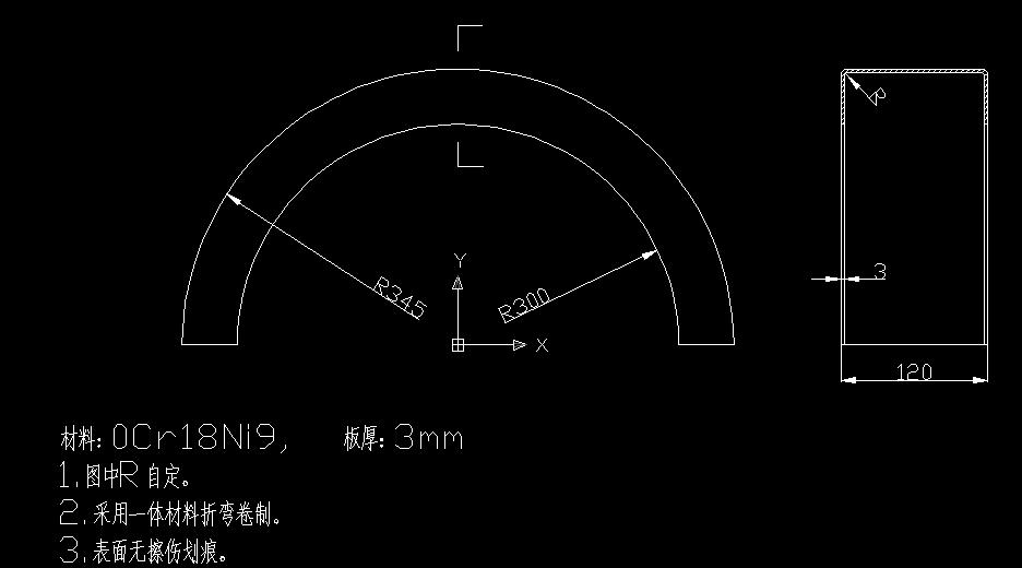

诚心请教各位高手怎么才能把不锈钢板精确加工成这样的形状?因为量很小,只有几十件。因此希望用便宜的加工方法。我个人是想用先折成直C形,然后再滚压得方法。可是又怕扭曲起皱。诚心请教还有什么便宜的方法。又或者采用滚压的方法如何防止扭曲起皱?因客户要求材料一体成型,所以不能拼焊。/ v; A' ]4 o( m2 T6 [, a

两侧形成锯齿边,压形后焊接修磨。最后酸酸洗钝化。

不好,扭曲起皱肯定会有,分成成三块焊接是最省事的。

整体折弯扭曲起皱、表面划痕是必然的,分三块焊接变形也是必然的。数量又很小,难那……

氩弧焊接了,焊后打磨,处理好了,就和一体的一样的,下料还容易!跟客户讲了哦!

还是跟客户沟通做成焊接的

用挤压的方法能做出来,但是量太小了!!

拼焊后打磨,如果像漂亮在整体喷砂。我的一些机床罩子是这样加工的,效果很好,根本看不出焊接的痕迹。

分成三片焊接
