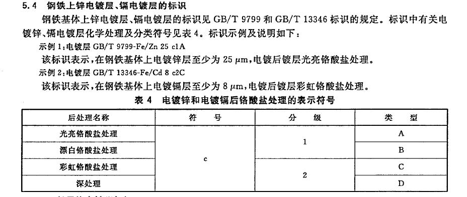

谢谢  可楼上的意见不统一啊  是后缀A表示光亮呢?还是彩色铬酸盐钝化?
8 ~9 C+ u  c# U, F看表应该是 光亮。。。。
; m2 U# |$ x* h5 v  ~GB/T 9799-1997《金属覆盖层 钢铁上的锌电镀层》。这样的标准那里有下啊  再次谢谢大家
