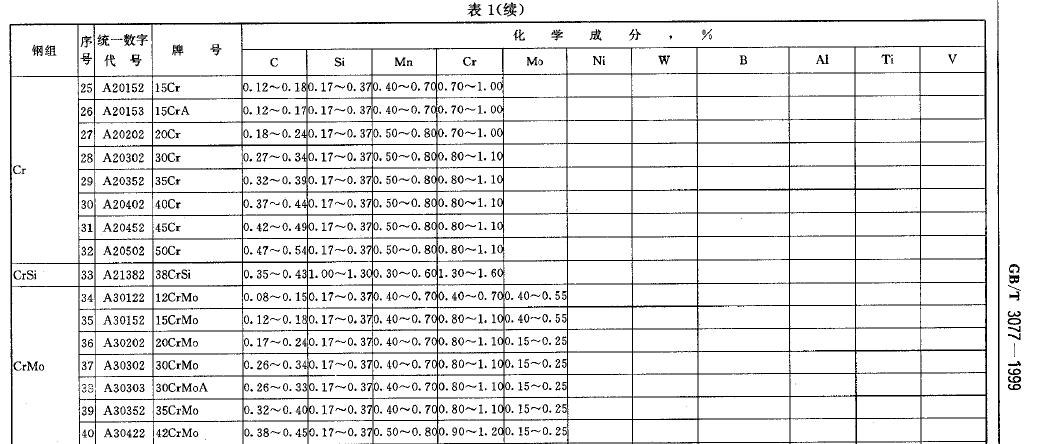

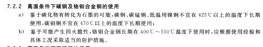

发表于 2009-1-19 19:15:26 | 显示全部楼层 来自: 中国上海
什么叫铬-钼钢请看第1个图片的最下一大栏。
2 T( t1 Z$ |0 B- X4 X3 p' D
4 o1 g4 A+ R" _3 m  L
为什么限制使用,可以参考第2个图片的内容。
