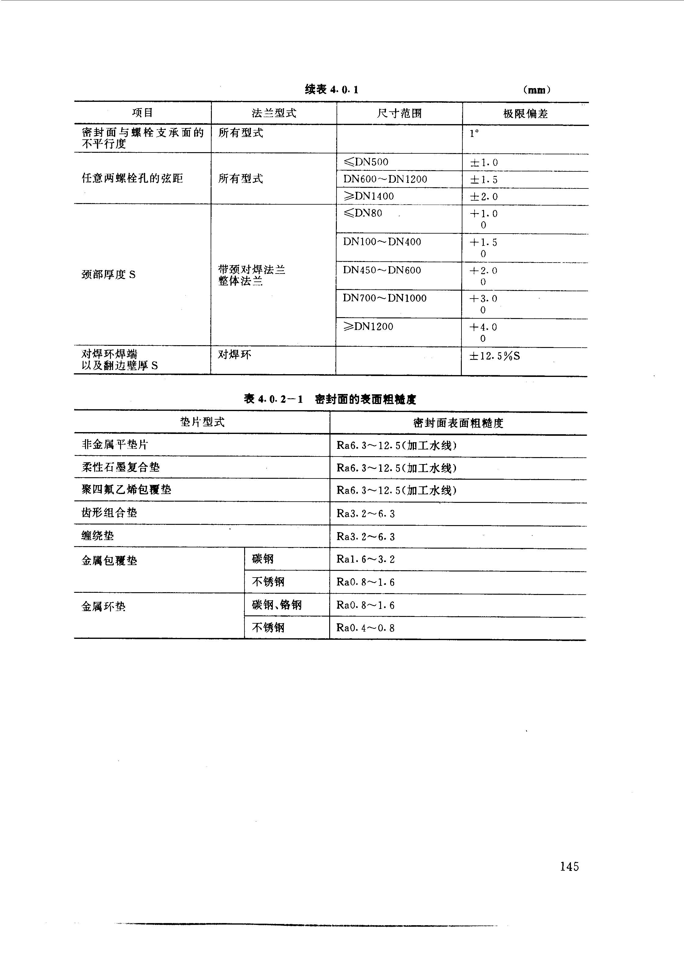

请问一下,图的detail F 是什么用处。
! M" L2 _* }" R4 g& ?法兰面开个口子到底是干什么用处的了?
: a; Q+ b" `- p# f2 M! r谁知道了

Detail F是局部放大图,图中那三根小槽(在这个法兰密封面上是环形的)叫“水线”,在密封面使用非金属密封垫片的时候便于垫片变形,加强密封作用。

这个法兰压力不高,应该是PN 6 bar,DN700的,用平的垫片即可,如果介质没有特殊要求,一般的石棉橡胶垫片、橡胶垫片都可以,可以看看HG20606-1997《钢制管法兰用非金属平垫片(欧洲体系)》或GB/T 9129-2003《管法兰用非金属平垫圈 技术条件》。

一般在压力不高是选用平面密封或突面密封  密封垫一般选用非金属材料的  为了方便密封垫与法兰的紧密接触和防止滑动一般在法兰面上加工水线

该法兰,我用3mm的垫片是不是有问题啊?
* [  H4 [* c# N7 x我看它的间距 是不是需要5mm的垫片才行?

3mm垫片足够了,为什么你会想到用5mm垫片呢?5mm垫片工程上用的不多的

二楼朋友回答得不错。这个东西是“水线”,规范规定在密封面为突面,采用非金属垫片时“可以”采用。注意“可以”两个字,不是必须,因为车水线的做法现在一般不推荐使用了。
发表于 2009-1-29 11:06:16 | 显示全部楼层 来自: 中国北京
现在采用的非金属垫片在法兰上可不使用水线,图纸上的水线有些深,如要使用垫片,建议采用3.5~4mm厚的垫片。如将水线深度改为1mm,可采用3mm厚的垫片。
