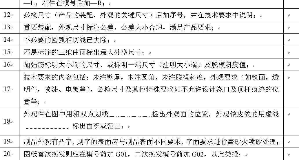

发表于 2009-2-17 20:20:27 | 显示全部楼层 来自: 中国广东广州
基础知识一定要学好呀!
产品工程师自检BOM(二维).rar
5.01 KB, 下载次数: 47
产品工程师自检BOM(外来三维).rar
4.52 KB, 下载次数: 48
开亮 + 2 谢谢分享!

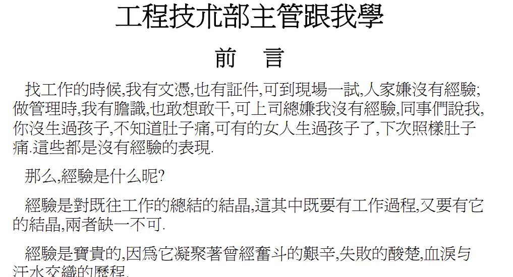

工程技朮部主管跟我學[1].rar
872.41 KB, 下载次数: 31
